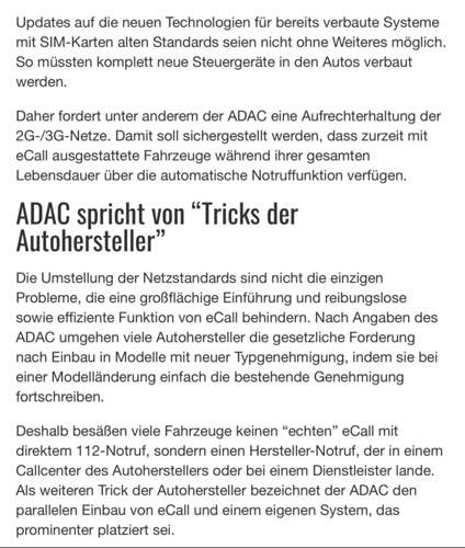

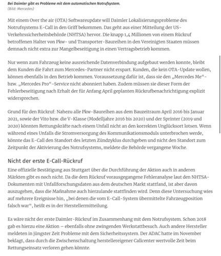

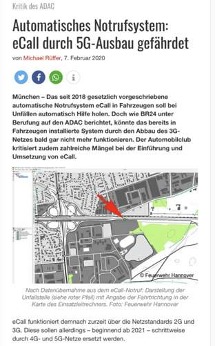

@Hendrik8211
... ich wollte dir gerade u.a. auch diesen Screenshot (siehe Foto) senden;
er ist oben aber auch verlinkt.
Und ja, es betrifft auch Deutschland -
wie du u.a. auch an dem Notizen zu den Problemen des Automatischen Notrufsystems iVm dem 5-Netz, den Zricks der Autohersteller diesbezüglich, weil eben diese Systeme überwiegend noch auf 2- oder 3-G-Netzstandards basieren und auch dadurch zu Fehlalarmen zB. der Feuerwehr mit fehlerhaften Ortsangaben führen; sie übermitteln dann den Standort des letzten Starts einfach nur weiter und nicht den aktuellen (Unfall- oder Notfall-)Standort.
Das ist (!) nach wie vor noch ein Problem - auch bei den Mercedes in Deutschland und/ oder Europe ...
Rückrufe wegen e-Call
Probleme 5-G und Notrufsysteme
‚Tricks der Autohersteller‘ beim e-Call
