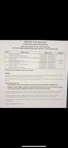

in einer internationalen ZX6R Gruppe wird aktuell ein Rückruf von Kawasaki USA veröffentlicht.
Der drohende Schaden scheint massiv zu sein. Mein Händler in Deutschland hat noch keine Infos vom europäischen Importeur. Hat hier schon jemand etwas gehört? In jedem Fall würde ich ggf. offene Inspektionen einmal flott durchführen lassen.
LG
Rückruf Kawasaki USA

ich finde die Begründung leicht fragwürdig. Ein Lagerdeckel ändert doch durch zu festes Anziehen erst mal nicht die Form?
Der Lagerdeckel ändert seine Form durch festes Anziehen. Die Zugkraft der Schraube (oder des Stehbolzens) bewirkt im betreffenden Bereich eine Stauchung in Längsrichtung, das Material weicht dort in die Breite aus. Nicht viel, aber ein wenig.
So eine Gleitlagerung mit hydrodynamischer Schmierung erfordert ein Wellenspiel von größenordnungsmäßig 1/1000stel des Wellendurchmessers. Bei 40mm Wellendurchmesser wären das 4 Hundertstel mm.
Die Lagerstelle, also der Bereich zwischen den beiden Verschraubungspunkten, ist quasi ein Steg, der wird nicht gestaucht, aber das Lagerspiel verringert sich. Und wenn das dann z.B. statt 4/100stel nur 2,5/100stel mm sind, dann mag es sein, dass durch den verengten Spalt nicht genug Öl gefördert wird, um die hydrodynamische Schmierung in allen Betriebszuständen nach dem Start zu gewährleisten.
