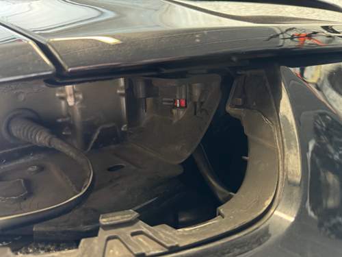

Ich war am Wochenende gemütlich mit meinem 991 unterwegs bis ich plötzlich bei 100km/h im Rückspiegel ein Plastikteil wegfliegen sah. Ich habe dann gedreht und mein linkes Rücklicht auf der Straße liegend vorgefunden. Natürlich total kaputt.
Auf der Fahrt zur vorletzten Inspektion ist mir schonmal aufgefallen, dass das rechte Rüclicht zu weit raussteht und habe dann das Rücklich von Porsche demontieren lassen. Die haben dann etwas am Rücklicht geklebt.
Ich habe mein Rücklicht eingesammelt und mir das mal genauer angesehen. Das ganze Rücklicht wird von einer winzigen orangenen Plastiknase im Halter gehalten. Die war gebrochen und somit hat sich das gesamte Rücklicht verabschiedet. Der Wagen ist Unfallfrei. Ganz schön ärmliche Konstruktion muss ich da sagen. Hatte jemand schonmal das gleiche Problem?
Auf dem Bild sieht man schön den Rest von der Plastiknase und die Schraube.

Negativ, das ist keine "ärmliche Konstruktion", ganz im Gegenteil, mega intelligent angeführt.
Da hat wohl jemand das/die Rücklichter nicht korrekt montiert oder aber es gab doch einen (von dir unbemerkten) Aufprall welcher zu einem Schaden führte.
Wieso ist das intelligent wenn das ganze Rücklicht von 2mm dickem Plastik gehalten wird? Ich bin kein Ingenieur aber auf den ersten Blick fand ich das jetzt nicht besonders intelligent.
Hab gerade mal auf englisch gegoogelt...okay...scheint bekannt zu sein und Porsche hat da was wärend der Produktion geändert. Ich bestelle ein neues Rücklicht.
Scheint doch nicht so intelligent zu sein...

Porsche 911S ; Mod 991 ; Bj 2012. Jetzt hat es auch micht erwischt.
Das Hecklicht links ist bei der Fahrt auf der Autobahn herausgefallen. Es schlug am Heck hin und her, hängend am Kabel. Zum Glück hat es keinen Dritten erwischt.
Der Plastikhalter am Hecklicht rechts ist gebochen, links ist es nur eingeschoben, daher gabe es keine weitere Sicherung, außer dem Kabel 😉
(Am Bauteil gab es wohl ein Uprade nach 2013) Daher will ich das Paar wechseln lassen, bin ja nicht der erste wie ich lese.

Erstaunlich, dass Porsche bei solch einem sicherheitsrelevanten Bauteil mit potenzieller Gefährdung Dritter trotzdem nichts (bzw. nur 10%) übernehmen möchte. Das Fahrzeug ist zwar 12 Jahre alt, das ist aber offensichtlich ein Konstruktionsfehler; die Materialermüdung war vorauszusehen. Bei 1.500 Euro Eigenanteil würde ich das auf jeden Fall mal unverbindlich mit einem Rechtsanwalt besprechen. Dabei unbedingt auch darauf hinweisen, dass Porsche das Teil in der Serie ab 2013 angepasst hat. Die wussten also offensichtlich schon lange um diesen Fehler/Gefahr.
Wer zahlt eigentlich den Schaden an der Heckstoßstange? Ist das in den 1.700 Euro abzgl. 10% schon enthalten?
Das mit der Heckstoßstangen und auch der Bereich darüber sieht ja mal richtig übel aus.
Ich denke nicht das diese Arbeiten im Preis mit drin sind.
Zumal wenn man ein Unfall und Nachlackierungsfreies Fahrzeug hat und dann aufgrund so einer Sache lackieren muss.

Ist es eigentlich schwer die leuchten zu tauschen? Also muss Stoßstange runter ?
Stoßfängerverkleidung bleibt sitzen, die Leuchten können so getauscht werden, wenn der Spoiler ausgefahren ist.
