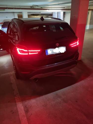

Meiner ist von August 2018 und hat die einfachen LED Rückleuchten verbaut. Einfach mal Licht einschalten und schauen wie es bei dir aussieht.
20230823

Oh mei, mal dran gedacht, dass das Bild nicht tagesaktuell sein könnte?
Schon mal drangedacht, dass es ein Scherz ist und das Bild aktuell sein könnte ;-)

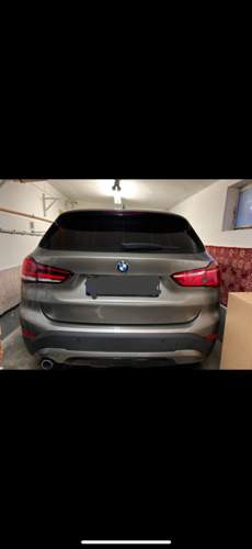

Kleiner Zusatz: Meiner ist EZ 12/20 und hat noch einfache Glühlampen, nix LED. War ein Jahreswagen und da muss man manchmal Kompromisse eingehen.

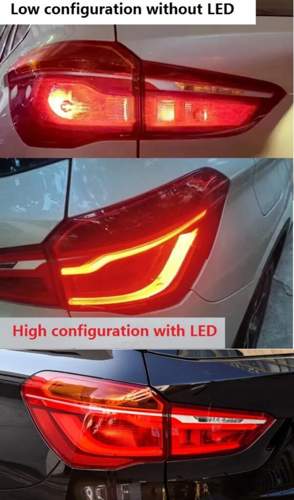

Ob er LED Rückleuchten hat ,hat nix mit dem Baujahr zu tun.es gibt auch Facelift Modelle mit Halogen Rückleuchten und somit die Vorfacelift Optik.Wenn du Front LED Scheinwerfer hast ,dann hast du auch hinten die „LED“ Rückleuchten (siehe Bild von Eisbär)wobei sich das nur auf das Rücklicht bezieht ,alle anderen Lampen sind Halogen.Ich habe hier ein Bild gefunden ,wo du den Unterschied erkennen kannst.@Hering die lassen sich auch nachrüsten,ich persönlich habe mein Vorfaclift LED Heck auf Facelift LED umgerüstet

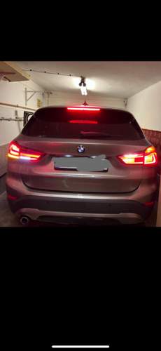

Das würde dann so aussehen ,links Facelift LED ,rechts Vorfacelift LED.Kann ich empfehlen,da bei dir ja sowieso eine Seite defekt ist.
Meiner Ansicht nach sind beides VorLCI
