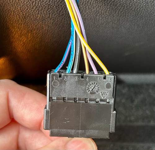

Hallo zusammen, mein Sohn hat sich einen Opel Corsa D 1,2 Baujahr 2007 gekauft (5-türig) - leider geht die dritte Bremsleuchte nicht (alle sonstigen Bremsleuchten gehen). Einen Kabelbruch konnte ich in der Gummimanschette nicht entdecken - trotz neuer Bremsleuchte geht es nicht 😮. Ich würde zwei neue Kabel im Holm verlegen und diese am Rückscheinwerfer direkt anschließen - könnt ihr mir sagen, wie die Belegung ist - siehe Bild. Habe im Internet nix konkretes gefunden 🙁. Vielen Dank für eure Unterstützung.

So- Kennzeichenleuchte erneuert, Kontakte der Heckleuchten mit WD40 behandelt kein Erfolg - 3.Bremslicht geht nicht. Ich werde die Heckklappenverkleidung abbauen, und mir den Stecker anschauen
Die Heckklappenverkleidung abbauen? Der Stecker X20 ist direkt unter der Verkleidung hinten links, es reicht die Blende zu entfernen, dann muss er oben sein.

ich konnte keinen Kabelbruch in der Zuleitung zur dritten Bremsleuchte finden, Masse in der Zuleitung zur 3. Bremsleuichte hat Durchgang und dann dann am Stecker gemessen: ca. 5V egal, ob gebremst wird oder nicht und ja, Zündung war an 🙂

@segelgunnar: Das kann doch nicht so schwer sein. Messergebnis am Stecker X20? Leuchtet die Leuchte, wenn unabhängig vom Stecker angeschlossen?

Ich würde mir keine Gedanken über die 5 V machen. Für mich ist es schwarz oder weiß, 12 V oder keine 12 V. Wenn du keinen Durchgang zum + hast, dann misst du die Spannung zwischen Masse und einem undefinierten Punkt. Ob das Steuergerät was runter schalter, wie in einem anderen Thread behauptet wurde oder nicht, ist für die Diagnose in dem Moment meiner Meinung nach irrelevant.
Jaaa, ich werde mir da mal was zusammenfrickeln, dass ich erstmal die Leuchte selber testen kann und dann auch mit der leuchte an einen anderen Massepunkt gehe. Wenn dann immernoch nur die 5 Volt sind, dann könnte es in die Richtung Steuergerät gehen, weil ich ja dann gegen einen definierten Nullpunkt Messe.

Hi corsa09, bin endlich mal wieder vor ort und konnte mich dem Problem mit der 3. Bremsleuchte widmen.
Nachdem ich den led-träger aus derm Bremsleuchtengehäuse herausgeclipst hatte, konnte ich mal richtig testen und siehe da, die dritte bremsleuchte Ansicht ist ok.
Bevor ich mich nun wieder an die Fehlersuche machte, hab ich mir nochmal ne pinzette geschnappt und die Kontakte am Stecker zur dritten bremsleuchte bearbeitet und siehe da, dass war schon das ganze Problem, 3. Bremsleuchte tuts wieder.
Vielen Dank für die Tips und Anregungen
