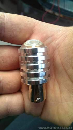

da ich vom LKW ich es so schön gewohnt bin das der Rückfahrscheinwerfer schön hell ist durch diese LED Arbeitsscheinwerfer wollte ich mir P21W Led Leuchtmittel reinpacken.
Gewollt, getan, nur leuchtet diese nicht, und bei Standlicht schon.

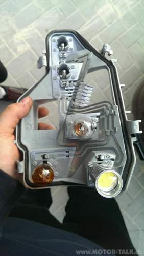

Hmm.. warum ? Multimeter drangehalten oben bei Standlicht, Polung passt - U=3.5V ca.

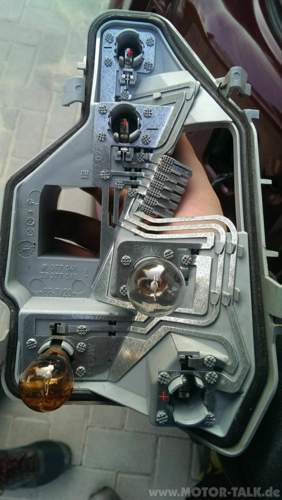

Unten drangehalten bei der Rückfahrscheinwerfer Fassung, ohh Polung stimmt ja garnicht - U=11.9V ca.
Habe es mal deutlich gemacht auf einem Bild wie es gepolt ist, und wenn man den Verlauf weiterverfolgt sieht man das es beim Nebelschlusslicht auch verkehrt herum gepolt ist.
Jetzt die Frage wisst ihr warum das so getan wurde, vielleicht gibt es eine logische Erklärung was ich aber eher schwachsinnig finde. Egal ob linkes oder rechtes Rücklicht, es ist an jeder Seite verkehrt herum gepolt.

Hi, einen vernünftigen Grund kann ich da auch nicht nennen, war wohl Designtechnisch am sinnvollsten/günstigsten das so zu legen. Und ner Glühlampe, wie da serienmäßig verbaut, ist die Polung völlig egal.
Was du jetzt machen kannst, trenne die Verbindungen auf (Seitenschneider) und vertauscht die Anschlüsse mithilfe von zwei Leitungen und einem Lötkolben.
Du weißt aber schon, dass die Rücklichter PWM gesteuert sind, ja? Du hast überall 21Watt Birnen und trotzdem verschieden Helligkeiten. Da ist ne Elektronik drin, die das Steuert. Die wird sich kaum über LEDs freuen.

So umgepolt auf beiden Seiten nun.
Leuchtet soweit auch und zeigt auch keine CheckControl Fehlermeldung an.
Nur blitzen diese was schon klar war und man glaube damit auch leben muss weil:
P21W = gemessen 1,72A = 20,64W
P21W LED = gemessen 180mA = 2,16W
glaube da würde ein Hochleistungswiderstand von 10W vllt. schon ziemlich heiß werden, wobei der Rückfahrscheinwerfer nicht dauerhaft im gebrauch ist .. naja ich lasse es erstmal so 🙂
