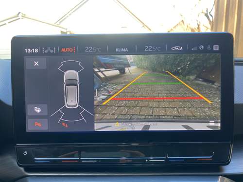

habe meinen Born am Freitag aus der Autostadt abgeholt.
Nun ist mir aufgefallen das die Kamera zu tief auf den Boden schaut. Man kann also gar nicht sehen ob Autos oder Mülleimer im Weg stehen.
Frage wie sieht das bei euch aus?
Ist das normal?
Danke schon mal!
25 Antworten
Sieht doch gut aus ,bei mir ist es nicht anders .
Alle Hilfslinien sind zu sehen ,und wenigstens eine Autolänge nach hinten ist frei .

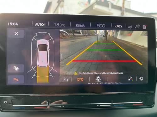

Wegen eines Defekt habe ich eine neue Kamera bekommen, die ist nun auch etwas tiefer gestellt als die vorherige, aber trotzdem noch viel weiter als auf dem Bild hier.
Bei meinem Leon auch deutlich höher
Kleines Update, ab heute war auf einmal die Sicht normal, also man kann Fahrzeuge Mauer usw. sehen.
Ich vermute das die extreme Kälte irgend was verformt hat, da reichen schon ein paar Zehntel.

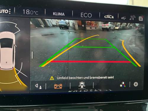

Aus meiner Sicht sitzt deine Kamera ziemlich tief ,schön zu sehen das du schon fast unterhalb deines Anhängers sehen kannst .
Unsere Kameras haben alle eine unterschiedliche Einbau Höhe (Formentor /Leon )die Darstellungen werden dementsprechend justiert .
Das täuscht durch die Winkelverzerrung, hab mal geschaut, Born und Leon sollte die Kamera bis auf wenige Millimeter auf gleicher Höhe sein (Je nach Ausstattung).
Du schaust beim ran fahren an den Hänger auch deutlich weit von oben auf die Zugdeichsel.
Aber ja, allein die Kameras müssen nicht identisch sein, war im Leon ja auch so, dass die anfänglichen Kameras nicht so gut in der Darstellung waren. Ebenfalls wurde auch mit der Software die Darstellung verbessert.
Daher der vergleich mit Leon und Co nicht so gut, der beste Vergleich wenn sich paar andere Born Fahrer melden.
Trotzdem würde mich wundern wenn man im Born deutlich schlechteres macht als im Leon. Wenn das Bild im Born wirklich so normal ist, finde ich es schlecht und viel zu tief.

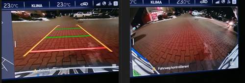

Auch im Anhang noch ein Bild meines Leon von Normal- und Weitwinkelansicht
Wow ,das mit dem Weitwinkel kenne ich so nicht .

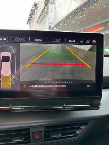

Also bei meinem Born ist sie definitiv nicht so tief. Ich sehe z.B. meinen Kennzeichenhalter nicht in der Kameraansicht.
@born-live schrieb am 21. Dezember 2022 um 14:20:17 Uhr:
So hier ist meine neue Perspektive die jetzt wesentlich höher ist.
