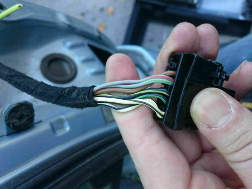

Ok Leute überzeugt, ich greif das Plus von den Rückfahrleuchten ab.
Frage, welche Kabelfarbe haben die Rückfahrleuchten?
hab mir ein Kabel direkt zu den leuchten gefädelt, würde dann oben miit ner wego-klammer rangehen.

Masse dürfte klar sein, die Plusleitung muss du einfach mal per Multimeter/Prüflampe o.ä. raustüddlen.
Elektrik ist jetzt auch nicht wirklich mein Fachbereich, aber ich hab beides um das auszumessen.
Ist ja auch nicht schwer, das selbst zu händeln.
Da wo die Lampe/Multimeter beim öffnen der Tür an geht.....

Ich habe es heute installiert. Also das weiße kabel mit dem schwarzen streifen ist rückfahrlicht (+ Pluskabel angeschlossen), das braune ist masse. (- Minuskabel angeschlossen)
Meriva a rückfahrkamera
Masse einfach an Karosse anklemmen, sind genug Punkte da
