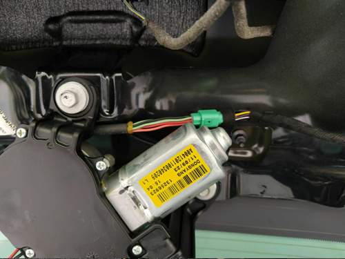

ich habe auch das Problem gehabt, dass die Kamera bei heißen Temperaturen nicht mehr funktioniert hat. Es wurde aber immer schlimmer und es musste auch nicht mehr heiß sein. Sie funktionierte nur noch sporadisch.
Das Problem liegt in der Heckklappe. An dem Kabel von der Kamera ist ein richtig dicker Schrumpfschlauch montiert. Wahrscheinlich als Schutz. Der ist aber so dick und schwer, dass bei warmen Temperaturen in Verbindung mit dem schlecht konzipierten Stecker, der Kontakt unterbrochen wurde.
Ich habe in den Stecker Kontaktspray reingesprüht und das Kabel mit nem Kabelbinder entsprechend befestigt, so dass der Stecker entlastet wird.
Auf dem Bild sieht man den Stecker (grün) und das Kabel mit dem Schrumpfschlauch (links).
Dieses Kabel habe ich spannungsfrei am Wischergehäuse mit einem Kabelbinder befestigt.
MfG
Der grüne Stecker
