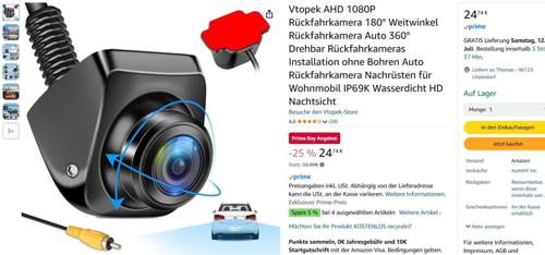

Hallo, kann mir jemand sagen ob man beim Discover Media eine Zubehör-Rückfahrkamera (z.B. von Amazon) anschließen kann
Rueckfahrkamera
