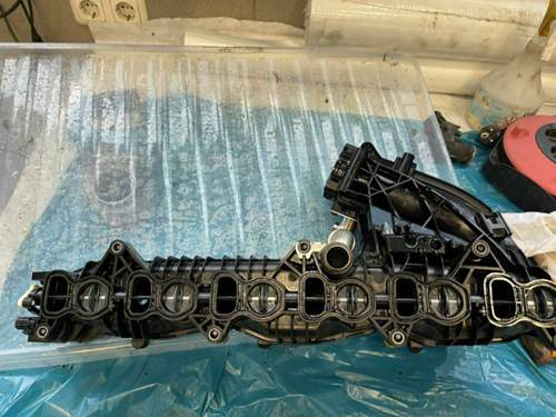

Wie sieht die ansaugbrücke aus und die drallklappen? Könnte daran liegen, tatsächlich ist so ein ruckeln immer weit gestreurtt kann alles sein, kann auch Luft iwo ziehen, aber da agr schon mal drin stand kann es tatsächlich auch die verkorkte ansaugbrücke und die drallklappen sein.

Ich hab sehr viel durchgelesen aber es stehen so viele verschiedene sachen drinnen. Ich versuchs mal mit den Drallklappen und der Ansaugbrücke.
Ja schau da mal rein, dass ist bei den bmw dieselern auch so eine Krankheit
