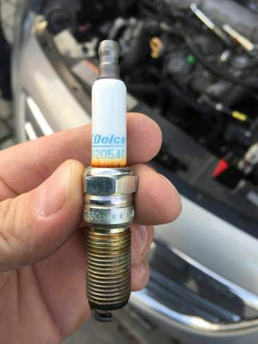

Mein Insignia 2.0 Turbo fängt an zu ruckeln bei Vollgas! Man wird richtig durchgeschüttelt. Meistens so ab ca. 4000 Umdrehungen! Was kann das sein? Er macht es auch teilweise wochenlang garnicht! Weiß nicht weiter

Also Fehler wurden beim auslesen wohl nicht entdeckt! Hatte ihn jetzt schon 2 mal beim FOH, aber die haben nichts gefunden!
Er ist Baujahr 2010 und hat jetzt 65000 km runter!
Der FOH meinte es könnte auch ein Software Fehler sein! Allerdings ist jetzt neue Software drauf und das Problem immernoch da! Also kann man das ja shon mal ausschließen! Luftmassenmesser wurde auch schon getauscht! Leider auch nichts gebracht

Wurden schon die Zündkerzen erneuert?
Sind alle 60.000 Km fällig, aber auch schon mal bei 40-50.000 Km.
Wenn nicht dann machen lassen oder selbst.
Sollte der Fehler dann immer noch auftritt dann das Zündmodul austauschen.
Mit dem OPCOM kann man die Zündfehler im laufendem Betrieb auslesen.
Zu geringer Kraftstoffdruck kann auch eine Ursache sein oder ein defektes Einspritzpumpenrelais.
Was ist mit der Batterie, immer noch die erste?
Nicht das du während der Fahrt Spannungsabfall hast. Ohne konstante Spannung steigt das Motorsteuergerät aus.

So, grad zur Arbeit gefahren und kein zucken oder ruckeln! Wollt nachher nochmal in die werkstatt um denen das nochmal zu demonstrieren! Kann ich ja dann heute wohl Knicken! Mal gucken wann es das nächstesmal auftritt! Aber Kerzen werd ich auf jedenfall trotzdem schon mal wechseln!
Sind n das für komische Kerzen? Hab ich ja noch nie was von gehört!
@DerMike1309
Ist die Hausmarke von GM/ Opel AC Delco, Hersteller NGK.
Aber der braune Rand an der Keramik sollte nicht sein.
Sieht so aus als würde dort der Funke überspringen zum Zündmodul.
Würde mal einen neuen Satz ZK einbauen von NGK.
