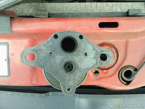

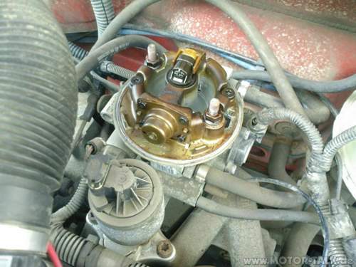

So, dank 24,5°C draussen war ich eben mal unten.
1. die Schrauben vom AGR sind Torx und nicht Inbus, gehen aber auch mit einem breiten Schlitz-Schraubendreher raus.
Das Teil war ordentlich verrußt, aber trotzdem noch gängig. Allerdings scheint der Endanschlag mit einer Kruste verrußt gewesen zu sein, das es endweder in dieser Position hing oder nicht mehr geschlossen hat. Wie dem auch sei. Hab es jetzt erst mal so gut es ging gereinigt und paarmal hin und her bewegt.
Ebenso das Gegenstück an der Ansaugbrücke ( Ansaugkrümmer?). Allerdings ist hier vorsicht geboten, alles was man löst fällt in den Ansaugtrakt.....beim ersten Anlassen hat er sich ziemlich verschluckt....hoffe mal das er keinen Schaden genommen hat.
Ergebnis: Ruckeln um 10 Potenzen weniger geworden, aber noch da. Werde weiter beobachten.
