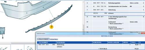

Original geschrieben von esprit70
könnte jemand mir die Teile Nummer und den Preis vom Heckeinsatz hier posten !! 😉
Da du wenigstens zu den Leuten gehörst, die sich auch mal auf eine Anfrage bedanken ... 😉
(siehe Anhang)
Ist das nicht normal das man das macht 🙂 😕

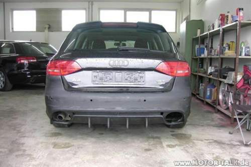

Das ist ja mal gar nicht so teuer.... ob das mal eben reinpasst ;-) oder haben die Jungs die Heckschürze dort so vergrößert dass das nicht passt....
Naja, wenn die das so konstruiert haben wie bei den letzten RS Modellen dann haben die RS Heckschürzen einen extra Unterbau für den Diffusor sodass dieser natürlich nicht einfach so passt. Muss man dann halt sehen wenn die ersten Teile in der Bucht verfügbar sind und vergleichen oder man lässt es darauf ankommen und investiert das Geld auf die Gefahr hin das es verschenkt ist.
die 110€ werde ich mal ausgeben und dann versuchen das ganze zu verbauen. Wenn passt das passt es oder versuche das ganze daran dran zu bekommen. Ohne nun große Sachen zu verändern. Und wenn es nicht klappt. Wird in ein paar Tagen so ein Teil bei ebay drin stehen 🙂😁😁
passt definitiv nicht...
Weil du es Ausprobiert hast ? oder warum schreibst du "defintiv" nicht

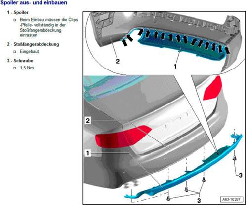

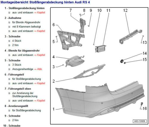

nee, weil man es sieht und ich das "Patent" von meinem RS5 Umbau her kenne.....diese "Abdeckung" ist das schwarze Waben-Deko-Teil, welches auch rechts und links ovale Löcher für die Blenden der AGA hat...was bitte schön soll da passen.....zumal die Blenden der AGA an die Stroßstange verschraubt sind und diese Teil quasi nur drüber gelegt wird....
auf dem Bild ist das Prinzip gut zu erkennen...
nee, weil man es sieht und ich das "Patent" von meinem RS5 Umbau her kenne.....diese "Abdeckung" ist das schwarze Waben-Deko-Teil, welches auch rechts und links ovale Löcher für die Blenden der AGA hat...was bitte schön soll da passen.....zumal die Blenden der AGA an die Stroßstange verschraubt sind und diese Teil quasi nur drüber gelegt wird....auf dem Bild ist das Prinzip gut zu erkennen...
es gibt nur den einen Spoiler für den RS4. 😉
(siehe Anhang ...)
