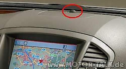

Die Halbkugel befindet sich vorne auf dem Armaturenrett genau in der Mitte. Ist sehr gut zu erkennen auf den Innenraum Bildern.
Aber meins blinkt auch nicht, wohl aufgrund fehlender Alarmanlage.
Die "Kugel" vorn ist glaube für die Klima und hat nichts mit GPS oder Alarmanlage zu tun.
Die Halbkugel von der Ihr redet ist ein Sensor,aber ich weiß im Moment nicht welche Funktion der hat.
Wenn eine Alarmanlage verbaut ist,dann soll die LED in dem Sensor eingebaut sein und wahrscheinlich auch blinken,mehr weiß ich darüber derzeit auch nicht,hänge noch in der Warteschleife.
Die Halbkugel ist der Lichtsensor für das automatische Abblendlicht.
Deckt diesen mal ab, dann brennt das Licht permanet.
knutmail
Der KNUBBEL ist für beides,also Sensor für die Sonnenlichteinstrahlung(klimaanlage) und für die Lichtautomatik

Sorry aber in der Bedienungsanleitung stehts ganz genau:
"Status-LED der Diebstahlwarnanlage"
Ok auf Seite 27 steht noch mehr:
"Die Status-LED ist in den Sensor
oben auf der Instrumententafel integriert."

Eine rote Statusleuchte gibt es nur bei der Diebstahlwarnanlage.
Auszug aus der Bedienungsanleitung Seite 27:
Status während der ersten 30 Sekunden nach Einschalten der Diebstahlwarnanlage:
LED leuchtet = Test, Aktivierungsverzögerung.
LED blinkt schnell = Türen, Hecktür oder Motorhaube nicht komplett geschlossen oder Systemfehler.
Status nach Aktivierung des Systems:
LED blinkt langsam = System ist aktiviert.
LED blinkt nach dem Entriegeln 3-mal schnell = System ist nicht aktiviert.
