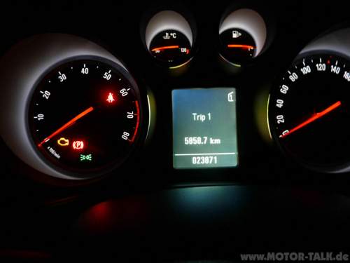

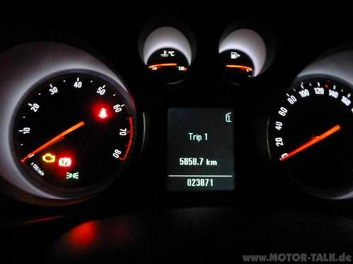

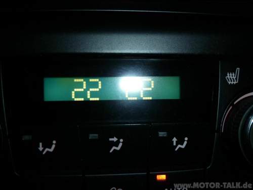

Hallo, ich habe mir gestern mal vorgenommen das Auto zu zerlegen um das Klimabedienteil demontieren zu können sowie das Kombiinstrument. Gesagt getan, Ergebnis ist um Welten besser als die roten Displays. Die Verkehrsschilderkennung kommt jetzt viel besser zu Geltung. Ich habe mit Demontage und zerlegen der Bauteile sowie löten ein ganzen Mittag in Anspruch genommen.
Gruß RedEagle1977

klar kein Problem, lediglich der zeitliche Aufwand dürfte Erheblich sein. Es sind ja alles soweit Standart Led (Smd) verbaut. Ascher hat glaube ich noch eine Glühbirne drin. Ach ja deine Ambiente Beleuchtung wurde ich Rot lassen. ALLES ANDERE WÜRDE BLENDEN.
Hallo
z.T. sind da 1 mm LED's verbaut. Also ein sehr ruhiges Händchen ist dort schon Voraussetzung.

Es gibt bei SMD mehr Bauformen als bei den bedrahteten... beim BC passen die mit Bauform PLCC2... aber je nach verbautem Baustand können es liegende oder stehende sein... aber mit den klassischen PLCC2 kommst du da schon mal ohne Probleme zurecht...
was die Türfachanleuchtung angeht sollten die PLCC2 auch passen...
inzwischen bin ich auch so weit, dass ich relativ sicher sagen kann, dass die roten 300mcd haben, weiße mit so wenig Leistung findet man kaum... ist aber auch kein Drama- wenn du alels umbaust kannst du ja gleichmäßig dimmen...
