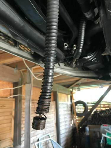

Hallo liebe geimeinde habe bei meinen w211 om642 7g tronic vorne links auf den Boden einen roten Öl Tropfen entdeckt...
Was kann es sein? Servo Öl ist gelb ...
Getriebe Öl? Letztes Jahr wurde das Getriebe bei mb gespült...
Danke im Voraus

Rot ist Getriebeöl und wenn es vorne unter dem Kühler rauskommt solltest du dringend die Leitungen zum Ölkühler prüfen . Wenn der da vorne leckt droht Glykolverseuchung. Die Leitungen gehen vom Getriebe nach vorne zum Ölkühler. Der ist mit dem Wasserkühler verbunden und sitzt in Fahrtrichtung rechts. Die Leitungen die vorne in den Kühler gehen lecken gerne mal. Wenn du das reparierst siehst du auch warum .
@Brunky schrieb am 13. Juli 2020 um 00:16:09 Uhr:
Aber da müsste das Öl auch auf der Plastickwanne unterm kühler Grill sein oder ? Das Auto ist von unten zu oder ?

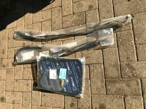

Die Geräuschkapsel vorne nimm mal ab dann siehst auch wo das herkommt. Wenn das lokalisiert hast und es kommt aus dem Kühler dann nicht mehr fahren. Wasser im Öl und dein 7 G ist Grütze. Der Ölkühler ist ganz primitiv aufgebaut. Nur ein Rohr geht da durch und die beiden Leitungen sind Vor und Rücklauf. Ein Kreislauf. Die Stahlleitungen sind abgedichtet mit mickrigen O Ringen und die Leitungen selber sind aus Stahl und rosten . Beim reparieren erneuern und wachsen dann ist da Ruhe. Komplett Leitungen vom Getriebe zum Kühler mit allem Zubehör 230€ im Sternpalast. Woanders brauchst nicht suchen , gibt es nur bei Benz

Ich schaue morgen sofort ob wieder ein Tropfen da ist wenn ja fahre ich zu Mercedes danke fur dir Info
