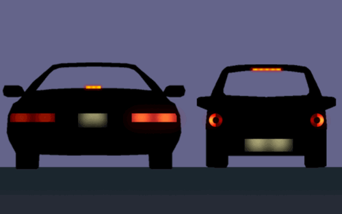

Alles, auch etwas Bürokratenkram, ist besser als eine Umrüstung auf Aufputz-Treckerblinker!
Abgesehen davon sind großflächige rote Blinker besser sichtbar und somit sicherer als kleine orange Blinkfunzeln. Es gibt KEINEN sinnvol-schlüssigen Grund für eine Umrüstung. Eine ständige Überzeugungsarbeit in dieser Richtung kann ich immer nur wieder anschieben.
Us-blinker-17544
