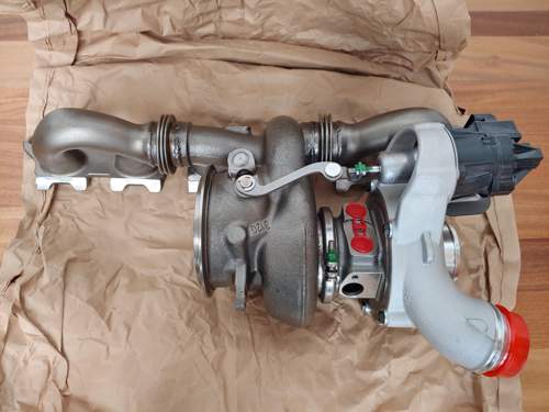

mir ist bei meinem BMW F22 M240i (original, keine Mods) aufgefallen, dass der Turbolader und die Downpipe nach nur kurzer Fahrt unter Volllast rot glühen. Allerdings merke ich keinen Leistungsverlust, es gibt keinen Rauch und auch keine ungewöhnlichen Geräusche.
Hat jemand von euch schon mal ähnliches bei seinem BMW beobachtet? Ist das normal unter hoher Belastung oder sollte ich mir Sorgen machen?

Habe noch nie darauf geachtet, wie lange es dauert, aber dass die Teile unter Last rot glühen, ist nichts ungewöhnliches.

Ich fahre mein Auto aber auch nach längerer Vollast immer noch 10-15 mins kalt bevor es abgestellt wird.
Aber das der Turbo direkt nach länger Vollast richtig schön Glüht ist schon normal, der muss dabei ja ordentlich arbeiten und entwickelt gut Hitze.
Völlig normal. Die laufen aufgrund der Abgasnorm in Serie quasi bis zum Begrenzer Lambda 1 und damit relativ heiß.
ist bei meinem m240I auch so. ich habe ein opf modell und durch den kat in der downpipe entsteht ein höherer staudruck der zurück zum lader führt da ja bekanntlich abgase hitze entwickeln und aufgrund dessen die Abgasseite des turboladers mal ganz gerne rot glüht wegen der hohen temperatur.

Insofern ich weiß hat der m240i zwei wasserpumpen wovon eine extra für den turbolader ist um diesen nach abstellen des motors noch nachträglich zu kühlen.
@Kofiderprofi schrieb am 7. Februar 2025 um 12:00:30 Uhr:
Nein. Der Turbo hängt nur am Ölkreislauf
Das ist schlichtweg falsch. Der Turbo ist definitiv auch wassergekühlt. Hab kein anderes Foto grad aber an meinem Upgrade-Lader sieht man auch dass es nicht nur zwei Anschlüsse für Öl gibt und ich hatte die beiden Lader ja vor einem Monat erst in der Hand beim Tausch.
