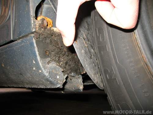

Guten Tag,
falls nicht schon bekannt, hier staut sich allerlei Dreck hinter der Radhaus-Innenverkleidung am Vorderrad Richtung B-Säule (Wasserablauf). Hier stehen bei mir erneut gut 5-10cm Dreck drin. Der Grund ist wohl daß der Wasserablauf durch die kleinen Schlitze der Radhausschale/Unterverkleidung einfach sehr schnell mit Dreck zuklebt und sich dann alles weitere staut.
Reinigung:
Es reicht die unteren 2 Torx (20?) an der hinteren/unteren Radhausverkleidung zu lösen und den Dreck mit der Hand herauszupulen. Ansonsten gibt es wohl bald Rost.. Ich hatte es letztes Jahr gesäubert wobei man anmerken muß daß ich unter einem Baum parke.
Am besten macht man es wohl halbjährlich mit dem Räderwechsel.
Grüße,
Beni
PS: Sorry für das unscharfe Bild, ich hatte die Hände schmutzig beim Bremsenwechsel.

Danke an Busle Beni für den guten Tipp zum Drecknest 😉
Habe mir am Wochenende auch mal die beiden Feuchtbiotope vorgenommen. Rechtzeitig vor dem ersten Schnee und damit Streusalzeinwirkung. Wie bereits beschrieben genügt es, die beiden Schrauben TX 25 der Radhausinnenverkleidung zu lösen und den Dreck mit den Fingern rauszupopeln. Ist kein großer Akt. Der Dreck auf der Kehrschaufel ist übrigens nur von jeweils einer Seite! Anschließend habe ich die Stellen noch mit Wasser sauber ausgespült. Ein Drucksprühgerät wie auf dem Foto ist dazu ideal. Das vormals lange Rohr an der Handpistole habe ich selbst gekürzt, damit man vernünftig hantieren kann.
Ich habe dann die Stellen mit Taschenlampe und Spiegel inspiziert. Bei der unteren Verschraubung von Kotflügel mit Karosserie sind kleine Anrostungen zu sehen. Werde ich noch behandeln. Ansonsten scheint aber alles noch im grünen Bereich zu sein, soweit ich erkennen konnte.

Mein Vater hatte selbiges Problem nach Jahren an seinem Golf4. Natürlich ist niemand davon ausgegangen, daß ein vollverzinkter Golf rostet. Ha Ha. (Damals wurde noch mit VOLL-verzinkt geworben!) ---> Kotflügel wurde erneuert, Schwelleransatz konnte noch repariert werden. Seit ich meinen Touran habe, schaue ich da mindestens bei einem Radwechsel im Jahr nach diesen Drecknestern. Vor allem, wenn man auch mal nicht asphaltierte Wege befährt, sollte man die Ecken im Auge behalten. Die obigen Bilder sagen alles. (Kenn ich genau so!)

… gestern auf Winterreifen gewechselt (bei 18°C, verrückte Welt 😕!). Und zwei Hände Dreck hinter der Radhaus-Innenverkleidung hervorgeholt. Nach einer Saison.
Ich hole daher den Thread mal wieder hoch (vgl. auch FAQ), vielleicht nutzt es ja dem einen oder anderen …
