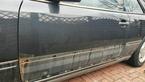

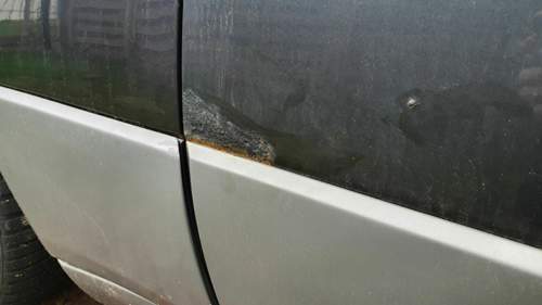

Hallo zusammen!
Mein Name ist Lenni, ich bin 22 und habe mir nach Jahren endlich den Traum eines C124 300CE Automatik von 1988 in 199 blauschwarzmetallic erfüllt.
Das Auto läuft super und steht an sich wirklich sehr gut da.
Der Wagen stand laut Vorbesitzer quasi immer trocken und hat leichte Roststellen an den Radläufen und an der Fahrertür an der Beplankung außen. Ich hab leider erst ab 1.1.2022 eine Garage zur Verfügung, sodass er immer trocken stehen kann - das Wetter in den letzten Tagen war nun aber natürlich nicht so prickelnd, die Straßen sind voller Salz und nass war es auch durchgehend - er war also jetzt ca 2 Wochen den Einflüssen ausgesetzt. Jetzt bilde ich mir ein (oder es ist tatsächlich so), dass die besagten Roststellen doch merklich blühen und da momentan Geld und Zeit fehlen, das ganze zum Karosseriebauer zu bringen, um das professionell machen zu lassen, wollte ich euch nach einer Zwischenlösung fragen:
Kennt ihr gute Mittel, um solche Stellen vorübergehend vor einer weiteren Ausbreitung des Rosts zu schützen (Öl, lackähnliches, Rostumwandler etc.)? Mir geht es nicht um Optik, sondern nur darum, dass der wunderschöne Wagen in ein paar Wochen während des schlechten Wetters und bis ich finanziell bereit bin, in der Garage zumindest nicht mehr stark weitergammelt...
Optik ist wie gesagt nicht so wild, da der Lack irgendwann an den Stellen eh erneuert wird.
Würde mich echt sehr über Tipps freuen!
Viele Grüße!
Lenni

@k-hm schrieb am 2. Januar 2022 um 14:08:12 Uhr:
@Jojoausmg schrieb am 1. Januar 2022 um 14:22:51 Uhr:
Ich hab zwar schon mal gehört, dass die W124 eigentlich nur von aussen rosten sollen.Hihi, wer erzäht denn sowas?
Das Gegenteil ist der Fall:
Bin ich, bis auf ein paar Ausnahmen anderer Meinung. Weil:
Weil Mercedes so massiv den PVC-Unterbodenschutz aufgetragen hat, durch den GARNICHTS durchkommt, frisst sich das Kondenswasser im Innenraum von innen nach außen durch den Wagenboden.
Nein, der PVC-Unterbodenschutz verhärtet, bildet Risse und dadurch dringt Wasser von außen ein. Kondenswasser kommt so oder so nicht nach außen oder seid wann ist Blech wasserdurchlässig?
Kondenswasser/Feuchte IM Auto bedeutet dass die Karre undicht ist und dann rostet jedes Auto von Innen.

So, ich melde mich auch mal wieder.
Am wichtigsten sind mir die Wagenheberaufnahmen, die sind vorne echt komplett durch - hinten wie gesagt wie neu. Habe mal bei mehreren Karosseriewerkstätten angefragt und bin geschockt. Mir wurden 1500€ Netto angeboten - was machen die, vergolden? Da stockt mir echt der Atem...
Ein blech drüber und zu.
Kann man auch cleanen nennen
Oder absoluer Murks...
Das kann man als letztes Mittel für scheintote 124er nehmen und selbst da ist es nix.
Die Arbeit ist die selbe nur das Ergebnis nicht
@lennikrause schrieb am 3. Januar 2022 um 09:15:08 Uhr:
Das sind arbeiten, die keiner gerne macht.
Laut, schmutzig, da gehen Stunden rein.
Bei einem Arbeitslohn von bis zu 100 Euro und dann noch die Steuer… das kannste selbst rechnen.
musste sowas bisher nicht machen lassen, hab aber auf meiner Suche nach einem schönen W201 2 stehenlassen...
da sah man schon ohne in die Schweller reinzusehen, dass die WHA nur "billigst", für einen Tüv ausreichend, gemacht waren. Das hätte man vernünftig nacharbeiten müssen.
Wagenheberaufnahmen an sich sind nicht wild.
Nur die „Kollateralschäden“ drumherum.
WHA sind manchmal nur die Spitze des Eisbergs.
Wenn es nur die Aufnahmen an sich sind und ein kleiner Bereich drumherum,
dann ist das überhaupt nicht schlimm.
Bei mir waren die angrenzenden Bereiche viel schlimmer.
Beide Schwellerspitzen vorne komplett durch, A-Säule rechts durch,
Schwellerende hinten links komplett durch bis kurz vor die Hinterachsaufnahmen.
Radläufe hinten links und rechts hinter dem Saccobrett komplett futsch, ebenso wie die Innenradhäuser.
DAS sind die fiesen Stellen.
