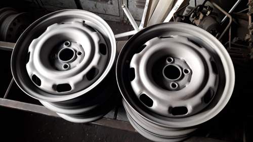

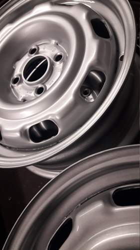

Vor einigen Jahren so durchgeführt, da bei meinem Wagen die Felgen sowieso nur teilverkleidet sind.
Die Felgen habe ich strahlen lassen, danach kam ein Washprimer drauf. Als Grundierung kam ein 2K-Hs-Füller und dann der Decklack für Traktorfelgen, der soll etwas "elastisch" bleiben. Passt sogar recht gut zum Farbton der Radnabendeckel & Radzierringe.
Mit Felgenreiniger kann man den bedenkenlos ran, wobei ich immer ein günstiges Lackwachs auf die Stahl- & Alufelgen auftrage. Den Bremsstaub bekommt man dann ganz leicht mit einem feuchten Lappen abgewischt.
Sind jetzt schon 5 Winter & noch immer kein Rostfleck zu sehen.
Gestrahlt
Geprimert
Decklackiert
Darf ich mal nach den Kosten für diese Arbeit fragen? Hast Du die Felgen komplett strahlen lassen und lackiert oder jeweils nur die Außenseiten?

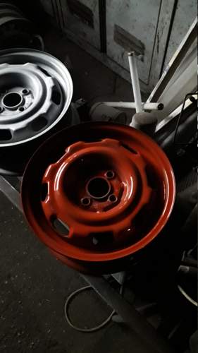

...bei mir kommen die gestrahlten Felgen direkt und ohne Zwischenstopps und ohne , das sie viele in den Händen hatten, zu mir in die Lackierung, wo sie mit Luft vom restlichen Strahlsand befreit werden und direkt ... innen und außen... ihre 2K EP Grundierung erhalten.
Nach trocknen nur kurz anpaden/etwas aufrauen mit rotem Pad und dann Füller.
Erst dann bekommen sie nach der Trocknung Nass Schleifpapier zu Gesicht...usw
Preise...da ich es in einer befreundeten Industriestrahlerei machen lasse und nach Möglichkeit gleich mehrere Sätze abgebe, kostet mich das pro Felge einen satten Euro.
Im Gegenzug bekommen sie ihr Zeug natürlich auch sehr günstig "angemalt"...eine Hand wäscht die andere...
Die Felge wurde außen und innen gestrahlt, sowie das Horn auf so 5-6 cm Breite.
Pro Felge 15,- €.
