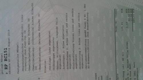

Rostbehandlung
Mercedes E-Klasse W124
Wie kann das Weiterrosten verhindern ?

Was würdet ihr als angemessen empfinden, wenn ihr in einer Werkstatt die WHA und zwei weitere Roststellen schweißen lasst? Dafür habt ihr selbst das Material (Reparaturbleche) besorgt.
Bilder:
Zusätzlich werden noch die Schwellerspitzen geschweißt, bzw. die Beifahrerseite abgeschnitten und komplett erneuert.
was für gruselige Bilder. Nur warum lässt man es erst soweit kommen , dass die WHA so aussehen ? Versteh ich nicht, entweder so gekauft oder vergessen mit Fett zu behandeln.
