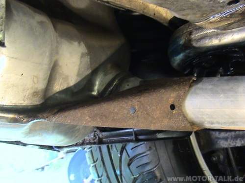

Rost Unterboden
Mercedes E-Klasse W211
Ist das noch OK für einen W211, 37.000 km???
Fahrzeug wurde wenig im Regen oder Schnee gefahren.
Fast nur bei schönem Wetter.
Danke für Antworten!!!
Ich hoffe das ist noch normal.
Gruß Bruce
Anhang Bilder Unterboden
P1010198
P1010204
P1010206
+5

Tja Mercedes ist halt auch nicht mehr das was es mal war.Wir fahren einen E39 13 Jahre alt,der sieht noch lange nicht so schlimm aus.Hast du zufällig eine "feuchte" Garage?Ich meine das die Luft schlecht zirkulieren kann.Weil dein Rost sieht komisch aus.Als ob er ewig in einen feuchten Raum stand.Weil du ja geschrieben hast,das du für das schlechte bzw Winterwetter den Mondeo fährst.Weil der Rost auch augenscheinlich so dick drauf ist.
Mfg.
Das ist leider kein Einzelfall sehr viele 211er sehen unten so aus und immer genau an den selben stellen. Ab zum 🙂 und Reklamieren,die sollen Fotos machen und dann Kulanz für Entrostung anfordern. Von außen Hui von unten Pfui, der 210er war schlimm aber das ist nicht mehr zu akzeptieren. Laßt Euch das nicht mehr gefallen. lg 😠😠😠😠
Mfg.
Was macht jemand, der keine Garage hat, der am Strassenrand parkt, dessen Auto im Winter 3 x täglich von allen Seiten gesalzt wird?
Selbst WENN meine Garage feucht wäre, wieso sind dann einige Schrauben wie Neu und andere faul.
Ich habe sonst keinen Krümmel Rost am Auto.
Wieso sahen ein E-230, 2 x 190E, E-230T, A-190 (alles älter) nicht so aus. Mein E-230T war über 10 Jahre, kein Gramm Rost weder oben noch unten, mit gleichen Rahmenbedingungen eher schlechter.
Ich glaube ich bin ohne Schuld...
P1010212-10351
das du Schuld hast hab ich ja nicht behauptet.Deine anderen Baureihen von Mercedes stammen aus einer Zeit,da hat Mercedes auf Qualität noch wert gelegt.
Zum Thema Garage,wenn die Garage schlecht belüftet ist,ist es im Sommer zu stickig und im Winter zu feucht.Auf der Straße hast du keine stehenden Winde.Das Auto trocknet ab und zu mal ab.Auch im Winter.Aber eine feuchte Garage Ist der Tod für ein Auto was selten bewegt wird.Gerade der Unteroden leidet am meisten.Hört sich vielleicht komisch an,ist aber so.

Man könnte mit dem verbrannten Geld zumindest das Wachs erwärmen, dass man auf den Unterboden hätte auftragen sollen ...
Na im Ernst, das ERSTE was ich machen ließ, das war, den frisch erworbenen Einjährigen sofort "zerlegen" zu lassen, "Grundreinigung" mit Hochdruckstrahler und dann nach gründlicher Trocknung mit Wachs konservieren. Seitdem schlafe ich als 210-Traumatisierter trotz Stern vor der Tür wieder besser.
Die arg rostigen Achsen und Anbauteile des 211ers sind doch sogar bei Auto-Bild sogar schon bekannt.

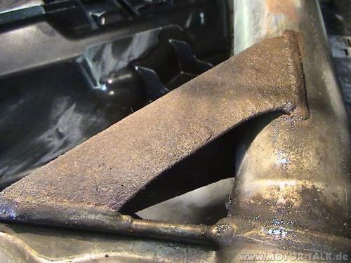

Ich habe eine Frage zu einem meiner Rostprobleme.
- Haben auch andere E-Klasse-Typen (W211) solche diagonalen Streben zur Sicherung der Verbindung zwischen dem Abgasrohr und dem Auspuff-Endtopf, wie bei meinem Wagen? (W211 200K 06/2007 25.100 km Garagenwagen)
- Wenn ja, wie sehen diese aus?
Ich kann einfach nicht verstehen, daß an diesem aus Edelstahl bestehenden Abgassystem eine Sicherungsstrebe aus minderwertigem Material angeschweißt werden konnte. Das ist doch so, als wenn ich Schuhe mit erstklassigem Oberleder mit einer Filzsohle ausstatte.
Kastenprofilstrebe-1
Kastenprofilstrebe-2
Deine Fotos könnten auch von meinem 200K stammen, der ist allerdings Baujahr 11/02 und hat den Großteil seines Autolebens an der Nordseeküste verbracht.
Es wird also nicht rapide schlimmer.
Schätze mal, die Dinger sind nach 50 Jahren komplett durchgerostet.
Klar hätte man auch Edelstahl dafür verwenden können. Der höhere Materialpreis bei diesem kleinen Teil dürfte im 2-3-Cent-Bereich liegen.
Möglicherweise ist aus Festigkeitsgründen aber normaler Stahl verwendet worden (Edelstahl ist zäher, aber weicher und hat eine deutlich größere Wärmedehnung)
Also durchaus möglich, das konstruktive Gründe den Ausschlag für die Wahl von Stahl an dieser Stelle gegeben haben.
Wir wollen mal annehmen, dass die Konstrukteure unserer Autos gewußt haben, was sie machen.
Und man liegt ja nicht täglich unterm Auto.
Und wen es trotzdem stört, Drahtbürste und Hammerit Farbe, die hält auch auf heißen Teilen
