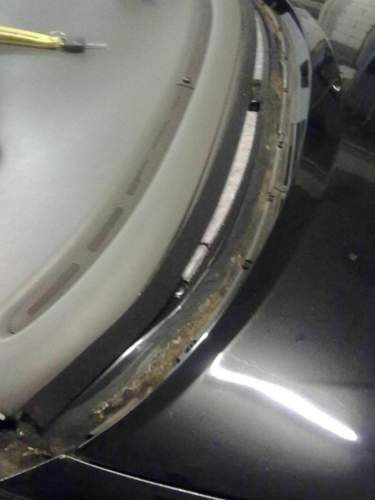

mein erstes Thema hier in dem ich um Hilfe/Ratschläge zur Rostbekämpfung suche.
Kurz zu meinem Omega
Mein Omega ist, wie unten zu lesen ein Liebhaberstück, ich will auf jeden Fall versuchen ihn zu erhalten, ihn, wenn nichts dazwischen kommt, irgendwann mit H Kennzeichen fahren.
Die Karosserie ist soweit, im Vergleich zu anderen Omegas in sehr gutem Zustand, er hat nur an ein paar kleinen Stellen oberflächlichen Rost, die absolut kein Problem darstellen, nerven tun sie mich trotzdem, am liebsten wäre es mir natürlich in absolutem rostfreiem Orginalzustand...bin in dieser Beziehung Perfektionist und lege nicht all zu viel Wert auf "Patina" 😉 . Muss dazu sagen, mein Omega ist in Sachen Rost eher einer von den Kompromisslosen, will heißen, er macht es mir nicht all zu einfach mit dem Erhalt. Die Türen stören mich nicht sonderlich, die kann man irgendwann einfach ersetzen und gut ists....
Jetzt aber zum eigentlichen Problem:

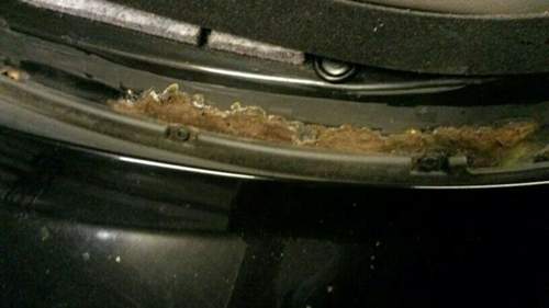

Vor ca. 2 1/2 Jahren hatte ich einen Sprung in der Frontscheibe, dieser startete am unteren Ende der Scheibe (bei der Laubabdeckung unten). Schlau wie ich war, wusste ich aus dem Forum, dass es da unten gerne rosten kann und wies Opel beim Wechsel der Scheibe EXTRA darauf hin, dass das Kontrolliert werden sollte...Antwort von Opel "Da ist kein Rost", darauf habe ich mich verlassen und natürlich gefreut...kein Rost an dieser Stelle, SUPER!
Vor einger Zeit habe ich dann das erste Mal meine Laubabdeckung unter der Frontscheibe selbst demontiert, zur Rostvorsorge, im glauben "Du weißt ja das da nichts ist, Opel hat es dir ja gesagt"...danach habe ich mir gewünscht, ich hätte das nie gemacht..ROST... und das nicht zu wenig, aus meiner Sicht. Unteranderem entstanden durch etwas zu unvorsichtige Montage der Laubabdeckung in der Werkstatt nach Reperaturen (offensichtlich!), dadurch Oberfläch beschädigt = Rost. Der Hammer, man hat gesehen, das bei der Scheibenmontage eine Roststelle überpinselt wurde!!! Man wusste beim Scheibenwechsel davon und hat mich ganz bewusst belogen! Was die Werkstatt davon hat bleibt mir ein Rätsel. Vorallem war die Frontscheibe ja schon draußen und es wäre ein Leichtes gewesen das ordentlich zu behandeln!! Der Riss in der Scheibe ging übrigens von der Stelle aus, die von Opel "ausgebessert" wurde. Auf die Frage wie denn der Riss in der Scheibe entstanden sein könnte "Da haben wir schon die lustigsten Sachen gesehen, das kann viele Ursachen haben"......ja is klar, Rost am Rahmen vielleicht auch 😠
So wie ich den Rost beurteilen kann, schreitet er nur sehr langsam vorran, also habe ich noch ein wenig Luft zu handeln.
Stellen an denen es rostet:
1. Unter der Dichtmasse (größten Teils entfernt, wo sie lose war) an der Kante vorne, wo 2 Bleche zusammenlaufen
2. Um die Löcher der Befestigungen der Laubabdeckung herum
3. Eine Stelle direkt unter dem dem Ansatz der Scheibe (die von Opel ausgebesserte)
Ich bin ziemlich ratlos was ich dagegen tun soll, das ist die einzige Stelle an meinem Auto wo man wirklich sagen kann..."Da rostet es"
Und ich will ihn wegen dieser einen Stelle nicht aufgeben! Früher oder Später werde ich wohl nicht drumrum kommen, das ich das Auto jemandem übergebe, der sich mit einem Schweißgerät auskennt.
Aber das Geld fällt leider nicht von Bäumen und wächst auch nicht im Garten...
Deswegen meine Frage...
Wer kennt sich mit dieser Stelle beim Omega B aus, kann mir vielleicht sogar in etwa sagen was es kosten würde das machen zu lassen.
Kann man den Rost dauerhaft mit irgendwelchen Mitteln stoppen? (Ich denke nicht das es an dieser Stelle mit der standartmethode "wegschlfeifen und behandeln" getan ist? )
Wäre wirklich über jeden Tipp, jede Antwort zur Rostbekämpfung an dieser Stelle dankbar.

ich hab bei meinem Omega anscheinend das gleiche Problem.
Hatte vor kurzem einen Scheibenwechsel bem FOH machen lassen.
Auch wegen einem Riss, ausgehend von der unteren Kante auf der Beifahrerseite,
der ohne äusserliche Einwirkung kam.
Hatte 2 Jahre vorher beim selben FOH die Scheibe wegen Steinschlag wechseln lassen
und mal auf "blöd" nachgefragt (in der Hoffnung das der Meister mir die Antwort "Pfusch beim Einbau"
geben würde) woher das kommen könnte.
Leider tat er dies nicht (vielleicht hatte er seine Gründe dafür) und gab mir die selbe Antwort wie dir.
Kann verschiedene Gründe haben.
Als ich ihm dann sagte, das ich die Scheibe vor zwei Jahren bei denen wechseln hab lassen, meinte er nur
"Schau ma mal" und er gibt mir Bescheid.
Was soll ich sagen, Rost, na super.
Jetzt beweis denen mal das die vorher schon gepfuscht haben und deswegen der Rost blüht.
Um den Rost dort endgültig zu erledigen, muß man anscheinend ziemlich viel ausbauen um dort anständig
arbeiten zu können.
Komplettes Amaturenbrett ausbauen etc. laut Aussage FOH.
Da dies aber ein sehr Zeitaufwändiges und vor allem beim FOH finanzintensives Vorgehen ist,
hab ich es bei oberflächlichen entrosten und versiegeln belassen.
Jetzt hoffe ich mal, das es eine Zeit lang hält.
Wenn nicht, dann weiß ich noch nicht was ich tu.
Wenn du also vor hast dein Schätzchen noch mindestens 20 Jahre (H-Kennzeichen) zu fahren, dann wirst du
nicht drum herum kommen alles auszubauen und neues rostfreies Material einzuschweißen.

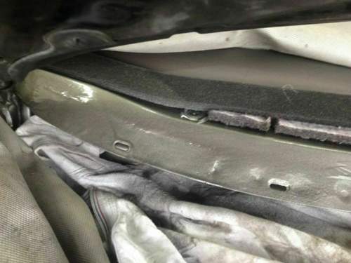

Da hatte ich ja richtig Glück das der Scheibendoc keine Garantie auf eine neue Scheibe geben wollte, erst wenn er den Scheibenrahmen wieder instandgesetzt hat baut er eine neue ein.
Das hat er dann auch wirklich kostengünstig erledigt ;-)
Drei kleine Bleche hat er angefertigt und eingeschweisst. Ich bin zufrieden.
