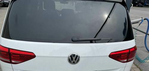

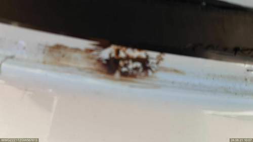

Hallo zusammen. Ich bin neu hier und lese sehr gerne eure Beiträge. Nun möchte ich euch nach evtl. Vorschlägen fragen für mein Problem. Bei meinem Touran BJ 2017 gekauft in 2018 bildet sich Rost an der Heckklappe im Bereich Verbindung Scheibe/Karosserie. Den Wagen habe bei einem VW Händler der 250 km von mir entfernt ist als Jahreswagen gekauft. Ich habe bei meinem VW Händler vor Ort die Garantieverlängerung abgeschlossen für 52€ im Monat. Dort lasse ich auch die Wartung machen. VW hat den Kulanzantrag abgelehnt mit der Begründung dass kein Hersteller Fehler vorliegt. Die Scheibe wurde bei dem Händler ausgetauscht bei dem ich den Wagen gekauft habe. Es sind schon fast 3 Jahre vergangen also ist der eigentlich auch raus aus der Gewährleistung. Welche Möglichkeit habe ich noch um nicht selbst für die Rostbeseitigung zu bezahlen? Der Wagen ist gerade mal 4 Jahre alt und hat 68000 km runter.

Dann würde ich mal den Händler wo Du den Wagen gekauft hast kontaktieren, denn da wurde ja Augenscheinlich gepfuscht und nicht sauber gearbeitet.
Wenn eine Scheibe rausgeschnitten wird sollte man schon darauf achten das der Lack an den Kanten nicht beschädigt wird. Scheint ja nicht der Fall gewesen zu sein und so entsteht dann ein schönes Rostnest über die Jahre.
Carglass-Syndrom. 😉
@TDIs-line schrieb am 25. August 2021 um 09:46:56 Uhr:
Ja klar, nur läßt sich das manchmal gar nicht vermeiden, entscheidend ist dann, das man vor dem einkleben der neuen Scheibe diese Beschädigungen behandelt so das nichts rosten kann. 😉

Schon klar, das macht nur keiner. Ist ja zusätzlicher Aufwand den die Werkstatt selbst übernehmen müsste da sie ja den Schaden angerichtet hat. Außerdem muss das Ausbessern trocknen und unterbricht den Workflow.

Also meine Kollegen und ich machen das ganz sicher, denn wenn der Kunde nach 3 Jahren mit einer Reklamation kommt müssen wir es ja auch wieder in Ordnung bringen, und das ist zusätzliche Arbeit die man sich gleich sparen kann wenn man gewissenhaft arbeitet.

Also ich würde mal sagen die meisten machen das den wie DXO schon schreibt ,die Arbeit ist es nur wenn man es vorher nicht macht zudem hat man sich seinen Ruf schnell ruiniert.
