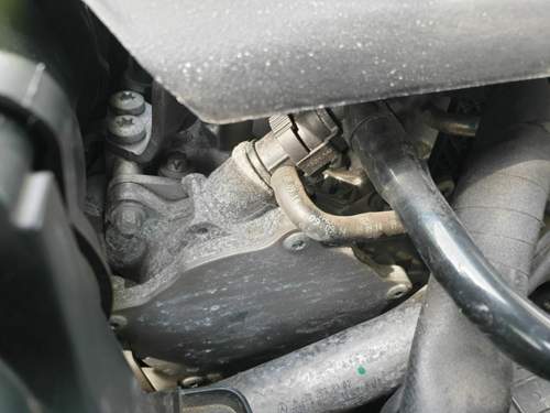

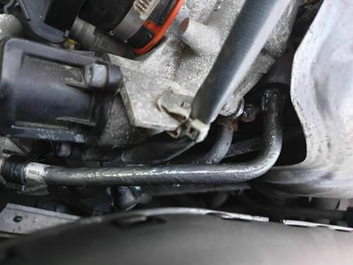

wollte ein neues Thema aufmachen bzgl. folgender Thematik:

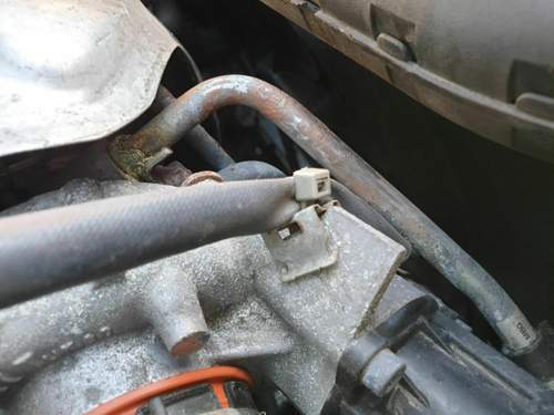

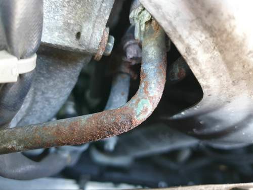

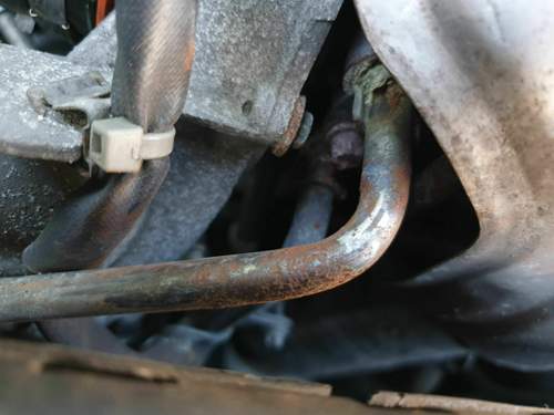

Ich habe ja seit ein paar Monaten einen CLA Coupe 180, Baujahr 2015. Im Motorraum ist mir aufgefallen das dieser ziemlich dreckig ist. Hab alles sauber gemacht und Rost an einer Leitung und Umgebung festgestellt. Siehe angehängtes Bild.
Laut MB-Werkstatt ist das die Motor-Kühlwasserleitung, die anfängt zu rosten. Als vermutlichen Grund nannte er: Ist wohl viel Streusalz reingelang in den Motorraum (ich frage mich wie soll das denn passieren, der sollte doch von unten zu sein). Er meinte sollte man auf jeden Fall im Auge behalten, falls es undicht wird. Kosten für Austausch der Leitung: Leitung an sich kostet 60 Euro + Kühlwasser muss neues rein, da altes für Tausch der Leitung rausgelassen wird + ca. 45 Minuten Arbeitsaufwand.
Können alle CLA Besitzer mal im Motorraum schauen wie das bei euch aussieht. Die Leitung ist im unteren Bereich der Motorabdeckung. Rost im Motorraum nach 4 Jahren hatte ich bisher noch nie bei meinen Fahrzeugen.

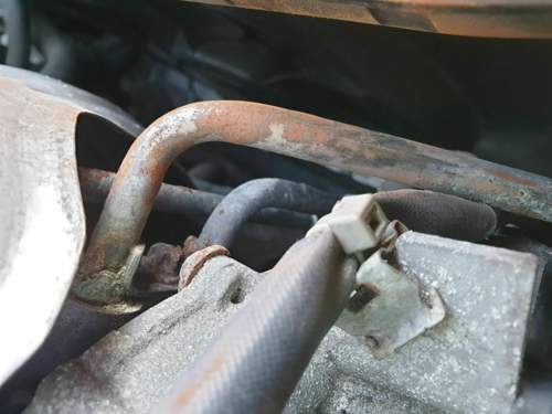

Trockeneis wird hier auch nichts bringen! So wie die Aluteile mit Salz angegriffen sind hilft nur ein kompletter Austausch der Teile, kommt einmal Salz(Wasser) an Aluteile sind diese dahin...

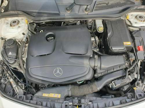

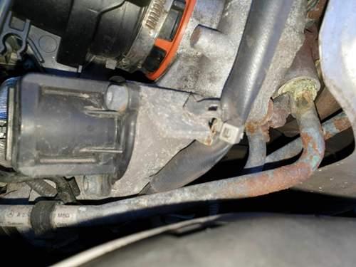

Der Motorraum sah beim Kauf nicht so schlimm aus. Das Ausmaß sieht man erst wenn man die Motorabdeckung wegmacht. Bild im Anhang.

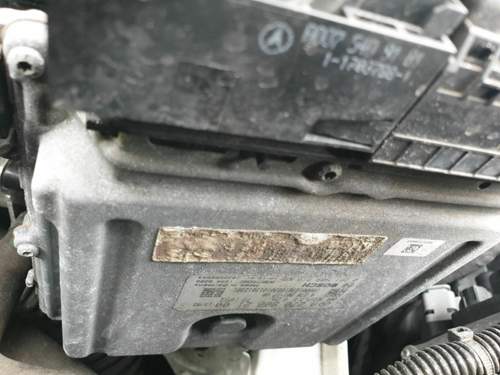

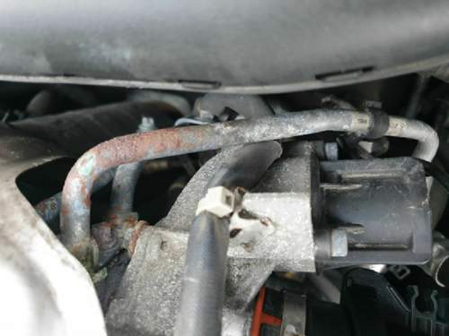

Motorsteuergerät ist mit Salzflecken, paar Leitungen. Bilder im Anhang.

Alu hat einen Eigenschutz gegen Korrosion, es bildet sich eine schützende Oxidschicht, die das darunter liegende Material schützt, also keine Angst. Man sollte diese Schutzschicht natürlich nicht regelmäßig entfernen, evtl. eine hydrophobe Masse auftragen. Das sind Motorkonservierer oder an weniger heiß werdenden Teilen eben obiges, teilweise belächeltes Leinölfirnis. Wer sich auskennt der weiß, dass beispielsweise Stahlseile an Krans oder ähnlichem mit einer Baumwollseele aus getränktem Leinölfirnis gewickelt werden und so jahrelang dem Wetter trotzen.....

Aber ich weiß es sicher! Ist das Alu erst einmal so von Salz Angegriffen wie auf den Bildern zu sehen ist hast Du keine Chance mit Trockeneis das wieder hinzubekommen!

Hier sehe ich weniger das Problem! Salz greift das Plastik nicht wirklich an... um diese wieder gut aussehen zu lassen kannst Du es mit geeigneten Reinigungsmittel reinigen...

Wollte nur mal den aktuellen Stand schreiben: War zu faul, um zum Aufbereiter zu gehen. Hab seither nichts gemacht. Keine Probleme mit Kühlwasser (-verlust), Korrosion im Motorraum ist unverändert (siehe Bilder in dem Thema), hat sich nichts verschlimmert.
Irgendwann mal tausche ich die Kühlwasserleitung...
