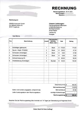

Ich habe vor ca. einem Jahr einen Meriva A (ebenfall 0035/AAB) bei einem Händler in Augsburg gekauft. Das Fahrzeug hatte relativ frischen TÜV. Bei heimischem Ölwechsel auf Aufahrrampen stellte ich mit Entsetzen fest, dass der Achsträger stark verrostet war. So stark, dass schon Rostaufbrüche und ein Loch zu sehen waren. Hat zu Unrecht wenige Wochen vorher die HU "bestanden" (Plakette drauf und fertig). Dieser krasse Rostschaden war für mich beim "Hinterhofhändler" von unten ohne Hebebühne dummerweise nicht einsehbar, da die sichtbaren Abschnitte vom Achsträger nur Flugrost hatten. Von unten wurde das ganze Ausmaß erst sichtbar. Ende der Geschichte: Die Dekra hat den Austausch durch einen gebrauchten Achsträger bezahlt. Das hat mich endlose Diskussionen und Nerven, sowie die Dekra 550€ gekostet. Ein gebrauchter Achsträger wurde durch meine freundliche Dorfwerkstatt von einem Schrotthändler besorgt. Da der Gebraucht-Achsträger von einem Corsa C stammte, musste noch die vordere Motorhalterung vom alten Träger abgetrennt und aufgeschweißt werden.
Da der Achsträger nicht von mir beschafft/ eingebaut wurde, konnte ich ihn nur nachträglich behandeln (zumindest von unten und seitlich). Ich kann dazu Bitumen-Unterbodenschutz von Presto empfehlen. Diese pastöse gelartige Masse ist sehr gut mit Pinsel auftragbar und nach wenigen Stunden trocken. Wenn du natürlich die Möglichkeit hast, den Achsträger vorher zu konservieren, dann auch gleich von innen, wie von knightdevil vorgeschlagen. Ein Ablaufschlauch (aus ca. 35cm 1/4 Zoll-Gartenschlauch und Kabelbinder) sollte auf jeden Fall an den Klimaanlagenablauf angebracht werden, damit das Kondenswasser nicht mehr ständig auf den Achsträger tropft. Sonst ist der neue Achsträger auch bei trockenem Wetter und eingeschalteter Klima ständig feucht.
Letztes Bild: betroffener Achsträger nach Bearbeitung mit Hammer.
Rechnung Austausch Achsträger
Durchrostung Achsträger
