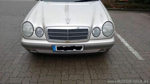

Moin an alle DB Liebhaber.Hätte gerne mal eure Meinungen,wie ihr bei dem hässlichen Rost vorgehen würdet.

Grill ausbauen, Rost mechanisch und chemisch (Fertan oder ähnliches) entfernen, mit Brantho Korrux Nitrofest grundieren, mit der Spraydose beilackieren und Klarlack drauf.
Meinst du diese Stelle unter der Chromblende?Wenn du es richtig machen willst, hängt das von der Beschaffenheit der Roststelle ab. Ist der Rost noch oberflächlich, musst du nach Abbau der Chromblende sandstrahlen. Anschließend Rostschutzgrundierung , Fillern und Lackierung der unteren Querstrebe. Wenn das Blech durch ist, muss ein neues Blechteil eingeschweißt werden, nachdem das Roststück ausgeschnitten ist. Das ist der Königsweg lege artis, wenn du auf dauerhafte Beseitigung des Rostes Wert legst.
Natürlich geht alles auch einfacher und vorübergehend billiger mit Schleifpapier und Sprühdose - hält halt nicht! Es kommt darauf an, ob du das Fahrzeug lange halten willst oder nur ein vorübergehend kosmetisch günstigeres Ergebnis erzielen willst
vorübergehend kommt nicht in Frage.Wollte ihn schon noch paar Jahre fahren.Ich tendierte ebenfalls eher zum rauschneiden.Das Blech ist schon ziemlich,-kurz vor durch.Hatte nur Angst hier was von rauschneiden zu erwähnen.Dachte ich werde gesteinigt,wenn ich was von rauschneiden erwähne.Scheint also doch die beste Wahl zu sein.

Nicht, das du dir bei der Rausschneide Aktion die Haube verziehst! Da ist nicht viel Fleisch zum rumprobieren.
Meine Abhilfe wäre...gescheid sandstrahlen...egal, ob du durch das Rest Metall durch kommst...dann per "guten" Klempner die Stelle großzügig mit Zinn auffüllen (verzinnen) und anschließend den Holm der Haube mit Karosserie feile und Schruppscheibe anpassen.
Hab ich schon öfters machen lassen und ...wenn es gescheid gemacht worden ist...hält das den Rest des Autolebens aus.
Aber mit Vorsicht rangehen, das du noch in den beiden seitlichen Streben ein lackieren kannst und es unsichtbar bleibt.

...ich kann sagen, das ich einen sehr guten an der Hand hab, er ist zwar geschwindigkeitsmässig kein Ferrari, aber was er macht, hat Hand und Fuß und ist auch 100% passend...da brauchst du nur 1x feinspachteln....und alles ist in Butter.
