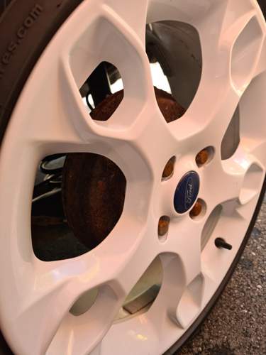

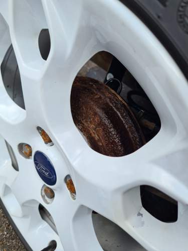

Ich bin seit wenigen Tagen stolzer Besitzer eines Ford Fiesta 1.6 von 2012.
Weil dieser wohl etwas herumstand, hat es hinten (siehe Bild) ziemlich Rost gebildet. Dies scheint für mich aber hauptsächlich Flugrost zu sein (oder liege ich falsch?).
Kann man den irgendwie entfernen? Ist halt optisch nicht wirklich schön zu sehen.

Rad runter und entfernen mit schleifen, bürsten oder wie auch immer.
Danach hitzebeständige Farbe drauf, ist nur ein Stück Metall.
Schon was mehr als Flugrost , kannst auch neue bremse hinten darauf machen , die trommel , nicht so teuer
gleichzeitig siehst du den Innenzustand , der wird nicht besser aussehen .
bei den Radschrauben Plastikdeckel darauf und gut.

Aktuell bin ich etwas knapp bei Kasse, auch wenn die Trommel nicht so teuer ist, muss die wohl noch etwas warten.
Werde, wenn ich die Winterreifen drauf mache mir mal die Zeit nehmen und dort ordentlich putzen. Danach wie @Kater Mo meinte Hitzebeständige Farbe darauf und gut ist. Schaue aber schon, dass die Bremse möglichst zeitig revidiert werden. Kurze andere Frage bezüglich Reifen:
Meiner quitscht ab und zu etwas beim Bremsen, habe gelesen, dass wäre sone Krankheit beim Fiesta. Da muss ich mir also keine Gedanken machen? Die Bremsbeläge sollten eigentlich noch genügend vorhanden sein & Vielen Dank!
Nur Lack reicht da nicht. Der Rost sitzt tief. Selbst mit Bürste und Akkuschrauber oder Flex geht der nicht komplett weg. Ich hab nach dem Entrosten die Trommel 2x mit Epoxy Brunox eingepinselt und 1x mit Brantho Korrux. Sah gut aus. Aber nach etwas über einem Jahr kamen einzelne Rostpunkte wieder durch. Günstig sind die Mittelchen auch nicht.
Und noch ne Anmerkung…..wenn die Trommeln so aussehen, wirf dich auch mal unters Auto. Da wird es auch diverse Stellen geben, die Zuwendung benötigen. Insbesondere die Achskörper, Sprit- und Bremsleitungen und natürlich Kantenrost.
Dann lohnen die o. g. Mittelchen schon.

Für die massiven Trommeln ist es auch nur oberflächlich. Die gammeln dir nicht durch oder weg. Aber auf Grund des Materials sitzt der aber trotzdem tief. Das bekommt man mechanisch nicht 100pro weg. Da braucht es dann die chemische Keule. Unser Fiesta hat 240.000 km gelaufen. Die hinteren Trommeln sind innen top…..lt. Werkstatt. Da wir neulich mal Geräusche hatten, hat die Werkstatt sie mal runtergenommen und sauber gemacht. Ich lehne mich mal aus dem Fenster und behaupte: Die Trommeln überleben den Fiesta.

Jepp. Das ist nur ein optisches Problem.

Das ist doch Schmuck am Nachthemd.
Wenn der auf der HA gute Bremswerte hat, dann bloß nicht ran greifen an die Trommel
