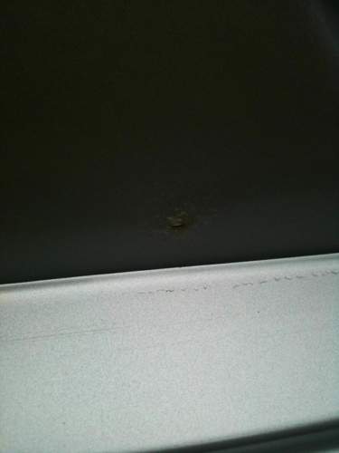

hab mir vor ca. 2 Monaten einen 210 Kombi Bj.2000 mit 70.000km geleistet. Das Fahrzeug ist super gepflegt, Nichtraucher und genau mein Ding!!!
Bei der heutigen Wagenwäsche ist mir an den B-Säule auf der Beifahrerseite unten vor der Leiste ein Rostfleck aufgefallen, der vor 2 Wochen noch nicht da war. Der Rost wird von innen nach außen gedrückt, siehe Anhang (Foto).
Gibt es noch eine Chance über die Kulanz bei einem Alter von 10 Jahren? Vor 2 Jahren wuden bereits lt. Rechnung alle 4 Türen und die Heckklappe neu lackiert.
Wenn keine Kulanz, was ist mit der Gebrauchtwagengarantie? Gibt es hier eine Möglichkeit?
Wenn dies auch negativ ist, wie entfernt man den Rost am besten? Soll man das noch vor dem Winter machen?

Garantie dürfte schwierig werden da ja schon gemacht.
Wie gut sieht es mit deiner fachlichen Schrauberkompetenz
aus? Ich würde versuchen genau zu lokalisieren wie groß der
Rostfleck wirklich inclusive dem Geschädigten bereich ist .
Ist es unter 10 MM so sage ich nicht was Du machen sollst
sondern nur ... ein bebohrtes Loch ist kein gerostets Loch.
Konservieren - Verschlußkappe drauf erledig,aber nur wenn
du den Rost damit wirklich wegbekommst und
beim Bohren nichts anderes beschädigst.
Jol.
P.S mach kein Lochblech aus dem Auto.

Grundsätzlich geh ich mit den Vorschreibern d'accord.
Und auch mit dem TE, weil der 210er ja noch immer grundsätzlich ein interessantes Auto mit hohem Alltags-Nutzwert ist.
Wenn dir das Auto so am Herzen liegt, dann lohnt sich vor einer endgültigen Entscheidung eine genaue Ist-Zustands-Analyse. Will heißen: Fahr in eine Karosserie-Werkstatt (Möglichst mit Oldtimer-Erfahrung! Ruf mal Mike Sander wegen Adressen an!!!) und lass das Auto untersuchen. Alles abbauen, was einigermaßen vertretbar ist: Stoßstangen, Unterbodenverkleidung, Schwellerleisten, Radhauseinsätze. Studiere genau die vorhandenen Rostzonen und Rostansätze, fertige eine Fotodokumentation dazu an.
Was mir jetzt so auf die Schnelle einfällt -- bitte ergänzen:
Unterboden
Wagenheberaufnahmen
Federteller Vorderachse
Vorderachsträger
Batteriekasten von innen
Entlüftungsöffnungen hinter hinterer Stoßstange
Scheuerschäden an Lack der Schweller durch Anbauteile
Kombi: Heckklappe im Bereich Aussparung des Öffners
Kombi: Fensterscheibeneinfassung unten
Kombi: Besfestigungslöcher des Mercedes-Sterns hinten
Kombi: Dachbereich, wo die Scharniere im Dach verschwinden
Türen unten im Falzbereich
Türen im Bereich der eingeschobenen Scheuerleisten
Türen unter den Gummidichtungen (besonders vorne "über" den Spiegeln)
Tank am Falz und Schweißnaht des Tankrohres
Befestigungspunkte der des Hinterachsträgers an der Karosserie
die versteckten "Müllplätze" am Übergang des Radhauses zum Schweller
Motorraum: Schnittkanten im Kühlerbereich unten
Hintere Radläufe
Kotflügel vorne (Steinschlag-Folgeschäden, Scheuerschäden an der Stoßstange)
Vor-MOPF: Ausstanzung für seitlichen Blinker im Kotflügel.
Schiebedach-Ränder
Wenn du die MobiloLife-Garantie hast und alle Servicearbeiten bei MB gemacht wurden, dann solltest du -- wenn der Rost "von innen nach außen geht" -- Garantieleistung beim Freundlichen anfordern. Eine Rechtsschutzversicherung ist hilfreich, weil das Ganze nicht sehr aussichtsreich ist.
Bei Rost ausgehend von Schnittkanten, Steinschlägen und durch mangelhafte Lackierung/Unterbodenschutz sowie am Vorderachsträger ("angebauter Teil") greift die MB-Garantie sowieso nicht. Meinen die zumindest. Wenn die Behebung des Schadens teurer ist als der Restwert des Wagens ebenso.
So, jetzt weißt du, was die MB-Garantien wert sind.
Wenn du den Wagen jetzt noch immer haben willst, dann lasse den Rost fachmännisch (jetzt sind wir wieder bei der Oldtimer-erfahrenen Karosseriewerkstatt) möglichst optimal eliminieren, die Blechoberflächen chemisch entrosten (Fertan), mit Anstrich schützen (Speziallacke im nicht sichtbaren Bereich) und dann mit Polymerwachs und Mike Sander's Heißfett maximal gegen Feuchtigkeit schützen.
http://www.korrosionsschutz-depot.de/ Die haben einen sehr lehrreichen Katalog zum Thema der verschiedenen Mittelchen und deren richtiger Anwendung online!
Das Ganze ist ein Projekt für 1 Jahr, also muss man eh nicht alles auf einmal löhnen, aber 1.000-3.000 Euro solltest du schon einplanen, je nach Zustand des Wagens.
Auch kann man die Maßnahmen auf Stellen eingrenzen, die bei Durchrostung einen Totalschaden verursachen würden (Unterboden, Vorderachsträger, Federaufnahmen, Längsträger, vordere Kotflügel). Anbauteile wie Türen können meines Erachtens bei vorhandenem Befall ruhig weitergammeln -- eh schon wurscht.
Und jetzt denk noch mal nach, ob du das haben willst.
