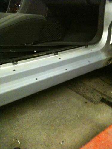

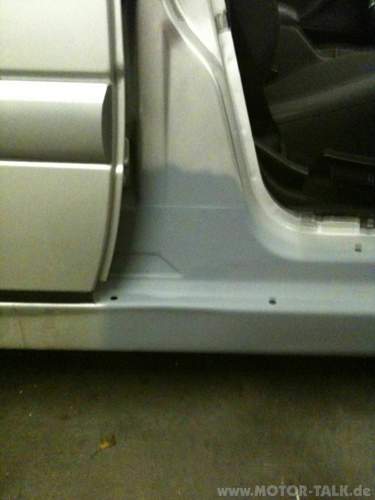

So, war gerade bei meinem Mech. Er war wieder schneller und hat bereits alles behandelt. Das Loch wurde geschweißt aber ohne Blecheinlage. Die Löcher an der Oberseite des Schwellers, wo dieser eingeklipst ist waren auch voll Rost rund um das Loch. Diese wurden ebenfalls gemacht.
Morgen kommt nochmal ne Schicht drüber, dann wird lackiert. Müssen noch auf den Lack warten, da der heute angelieferte 75,-- Euro netto kostet. Jetzt haben wir einen anderen Lieferanten für 35,-- netto.
Am Freitag Nachmittag ist er fertig. Eine kleine Lackierkante und eine oder zwei Nuancen wird man merken, sagt der Mech.
Nebeneffekt der Reparatur:

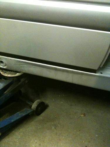

Es wurde ein Vorschaden entdeckt. Auf Höhe der hinteren Türe hat der Schweller einen großen "Knick". Vielleicht sieht man es auf den Bildern. Dieser wurde aber lackiert und nicht ausgezogen. Der Plastikschweller ist auch gebrochen, jedoch an einer anderen Stelle was auf einen zweiten Schaden vermuten lässt. Dieser wurde geklebt, was inzwischen wieder gerissen ist. Dann wurde der Plastikschweller nicht mit den Plastikklips festgemacht, sondern von unten und an den Radläufen genietet!!! Hammer! Nur Pfuscher unterwegs!
So, werde jetzt dem Gebrauchtwagenhändler mal ne nette E-Mail schreiben über einen nicht mitgeteilten Vorschaden. Er beruft sich sowieso auf sein Recht und wird natürlich auch nix gewusst haben von dem Schaden.
Egal, erstmal froh das ich gleich gehandelt habe, der Rost weg ist und auch auf der Trittauflage gehandelt worden ist. So bin ich erstmal beruhigt und warte die nächste Stelle ab.

wenn ich das geklebte auf der Innenseite des Plastikteils sehe, sträuben sich mir die Nackenhaare....
von aussen ist der Riss ja immernoch sichtbar....mit dem 2K Klebeset kann halt nicht jeder mit üm würde "Werner" sagen
ne mal im Ernst: Bei mir wird das ordentlich ausgeschabt mit einem Cuttermesser (beidseitig) und dann auch von beiden Seiten verklebt und die Innenseite bekommt noch ein Flies als Verstärkung ...und dann hält das auch!!!über Jahre!!!
Wenn man so Arbeiten von anderen sieht, schämt man sich gleich immer für diesen Pfusch mit, weil es ja aus den Köpfen der Leute nicht gleich wieder rauszubekommen ist....und meine ordentliche Arbeit ruck zuck in Frage gestellt wird.
Ansonsten schön einlackieren und a bissel polieren und gut is....Schweller gleich mit Hohlraumwachs behandeln , in alle Löcher rein bis es raucht....
Grüsse
Mir sträuben sich da ebenfalls die Haare zu Berge. Der Schweller wurde genauso repariert wie Du es beschreibst. Alles schön sauber gemacht, Flies rein und neu verkleppt.
Noch dazu haben die Deppen nicht mehr die Original-Klammern verwendet sondern in den Unterboden Löcher gebohrt und mit Blindnieten festgemacht. Ebenso in den hinteren Raudlauf!
Hammer!!!
Schweller und B-Säule (von innen) bis zur Höhe des Schlosses sind jetzt gemacht.
Die Lackierung lässt halt eine Kante erkennen und eine strukturierte Oberfläche vom Rostschutz. Nicht schön aber effektiv und in der Türe innen isses ja Wurst.
Hauptsache kein Rost mehr!
