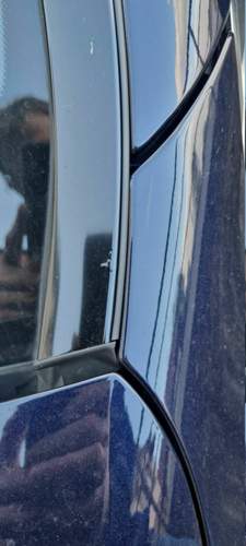

ich habe heute einen Knubbel an der Dachleiste festgestellt. Ich bin mir nicht sicher ob das Rost ist?
Weiss jemand da was man tun kann? Ob es gefährlich ist?
Kann man dies beim Freundlichen austauschen lassen?
Ich bedanke mich im Vorraus für eure hilfreichen Antworten

Hatte auch zwei Knubbel, exakt an der selben Stelle wie beim TE. Die Leisten wurden dann auf Kulanz gewechselt. Da war das Auto nicht ganz 5 Jahre alt. Gab keinerlei Diskussionen.

Die Leiste besteht aus Aluminium und PVC-P Beschichtung. Es scheint kein Rost sondern Beschichtungsproblem.
Diese Leisten sind aus Aluminium mit einem Kunststoffüberzug,wenn der Überzug durch Steinschlag oder ähnliches beschädigt wird,fängt das Aluminium an zu oxidieren. Man kann diese Wasserabweiser recht einfach tauschen, sind nur geclipst. Die neuen sind jedoch recht teuer, da aufwändig produziert und Lagerhaltung viel Platz einnimmt.

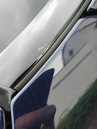

Hallo zusammen, ich habe an meinem 3 jährigem Coupe jetzt auch feststellen müssen, daß die Leiste beginnt zu "blühen" :-( . Nach den hier zuletzt gemeldeten Erfahrungen bzgl. positiver Kulanzentscheidungenen (allerdings auch schon wieder ein Jahr her), bin ich also frohen Mutes zu meiner Stamm-Vertragswerkstatt. Der Service-MA hat dann auch gleich einen Kulanzantrag gestellt. Gestern bekam ich jetzt allerdings die Info, daß dieser abgelehnt wurde. Er hat wohl nach der ersten Ablehnung direkt nochmal nachgehakt und auch darauf hingewiesen, daß keine Beschädigung von außen vorliegt. Aber es ist bei der Ablehnung geblieben. Fahrzeug hatte alle Services rechtzeitig und bei MB.
Meine Frage wäre daher, ob in letzter Zeit jemand hier noch Kulanz bekommen hat bzw. ob andere das Problem ab Mopf (meiner 09/18) auch noch/schon hatten? Ich habe den Eindruck, daß die hier bisher gemeldeten Fälle älter waren.
Bei mir (Fahrerseite) befindet es sich ja noch eher im Anfangsstadium, aber ich befürchte, dass es so nicht bleiben wird.

ich habe das Problem ebenfalls beidseitig an meinem C300 Mopf aus 2018.
@MBCL203
Mein Kulanzantrag wurde gestern ebenfalls abgelehnt. Ich habe einen Kostenvoranschlag über 235 € (brutto) für den Austausch der beiden Wasserabweiser erhalten.

Grund wurde mir jetzt keiner genannt, das werden wir im persönlichen Gespräch noch erörtern müssen ;-). Das Auto hat übrigens noch die MB100 Garantie bis 10/2023, daher umso unverständlicher dass man sich hier so quer stellt.
Grund für die Ablehnung der Kulanz ist der aktuelle Sparkurs bei Mercedes. Alles, was nicht unmittelbar Geld in die Kassen der Aktionäre spült, wird hinterfragt. Auch der von meinem Autohaus gestellte Kulanzantrag (in einem anders gelagerten Fall) wurde abgelehnt. Ich habe dann selbst einen Antrag gestellt und höflich darauf hingewiesen, dass wir seit 10 Jahren für unsere Mercedes alle Services bei MB ausführen lassen und wir bei Ablehnung unseres Antrages davon Abstand nehmen werden. Meinem Antrag wurde stattgegeben. Aktuell wird noch zwischen Autohaus und Mercedes verhandelt, welchen Anteil wer trägt.

Karosserie- und Zierteile sind leider explizit in der MB 100 Garantie ausgeschlossen. So wurde es jedenfalls von meinem Serviceberater geschrieben und so steht es auch in den Garantiebedingungen.
