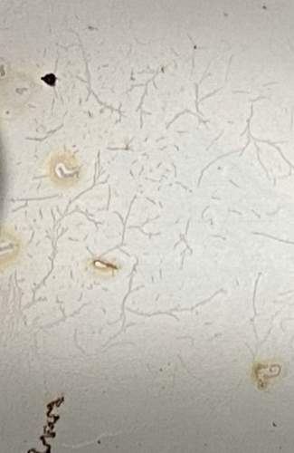

Ich habe ein Problem mit meinem Dethleffs Wohnwagen. Ich habe ihn aus dem Winterlager geholt, und das Waschbecken im Badezimmer ist total verrostet. Laut, Dethleffs kann das Waschbecken nicht rosten.
Der Wohnwagen ist jetzt ein dreiviertel Jahr alt und ich war eigentlich überzeugt, dass es ein Garantiefall ist.
Abgelehnt wurde mit der Begründung:
Ihre Beanstandung betreffend Waschbecken Bad muß ich allerdings ablehnen. Dieser Rost kommt durch äußere Einwirkung, speziell im Bad kann man gut sehen das hier Metallhaltige „Fäden“ ursächlich sind. Die Waschbecken sind aus Edelstahl und können nicht rosten.
Da stellt sich mir die Frage: welche äußere Einwirkung kann es gewesen sein? Wie soll ich daran schuld sein? Kann mir jemand von euch weiterhelfen?

Möglicherweise ist hier etwas in das Becken gefallen und es wurde dadurch die Oberfläche
beschädigt, so dass es hier zur Rostbildung gekommen ist. Wie wir bereits mitgeteilt haben,
ist das Schadensbild mehr als ungewöhnlich und nicht auf ein Verschulden ab Werk zurückzuführen.
Demnach ist das Waschbecken billiges Material was beschichtet wurde. Habe ich mir fast gedacht dass das kein rostfreier Edelstahl ist. Wurde mir aber so verkauft.

Für mich sieht das eher so aus das dort "Fäden" der Stahlwolle gerostet sind.
Natürlich ist nicht jeder Edelstahl rostfrei. So wurde es mir aber verkauft. Was meinen Sie mit Stahlwolle? Ich habe das Waschbecken nie mit Stahlwolle sauber gemacht, falls ihr das meinen.
Ich arbeite viel mit Edelstahl, habe auch schon viel Rost am Edelstahl im Winter durch Salz erlebt, aber so etwas wie bei dir auf dem Waschbecken habe ich noch nicht gesehen. Das sieht für mich so aus, als wäre etwas von außen drauf gekommen.... Von innen aus dem Material ist es nicht, würde ich sagen. Ist über dem Waschbecken ein Fenster oder so, wo was rein gekommen sein könnte? Ich würde das Becken ausbauen und mit Edelstahl-Polierscheiben (für die Flex, gibt es verschiedene Härtegrade) versuchen das Becken komplett zu polieren. Wenn das nichts hilft (weil es zu tief eingfressen ist) einfach ein neues kaufen.
Also bei mir ist da definitiv nichts drauf gekommen. Es wurde nicht sehr viel und sehr pfleglich behandelt.
Auch kein Salz oder so.
Die Oberfläche ist zum Teil total rissig. Das ist in meinen Augen ein Produktionsfehler.

Hallo sabetool, suchen Sie mal nach Filiformkorrosion oder Fadenkorrosion.
Das Schadensbild ist bekannt bei oberflächenbeschichteten Metallen, auch wenn
der Händler behauptet, das sei ungewöhnlich. Wahrscheinlich ist er kein Ingenieur .... ?
(Sie stören den Hersteller und den Händler bestimmt nur beim Geldverdienen. )
Es ist möglich, die Ursache zu ermitteln, würde aber den Wert des Beckens überschreiten.
Denkbar sind Produktionsfehler, aber auch Beschädigungen durch Nichtbeachtung der
Bedienungs- und Pflegeanleitung. Aber Sie schreiben ja, dass Sie es normal benutzt haben.
