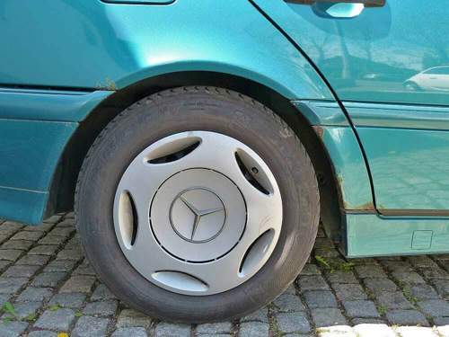

Hallo.
Ich habe vor ca. 1 Monat einen 94er W202 aus dem Verwandtenkreis bekommen. (vorerst als Sofortmaßnahme, weil unser bisheriges Auto nicht mehr will)
Ich kann den Wagen, wenn ich möchte, für einen Preis zwischen 500-1000€ übernehmen.
Vorteile: Seit 18 Jahren in zweiter Hand, aussen + innen gut gepflegt
Nachteile: technisch überraschend ungepflegt (Zündkerzen, Luftfilter habe ich schon gewechselt, waren sehr am Ende) und vor allem ROST.
Der Unterboden soll laut Tüv noch sehr gut aussehen aber außen sind diverse, deftige Roststellen zu sehen.
Bilder: https://www.flickr.com/photos/132324850@N02/sets/72157651676427036/
Im W202 Forum hat man gemeint, das Spiel wäre zu gewinnen. (gründlich Sandstrahlen, Grundieren, Lackieren), im Fahrzeuglackiererforum ist man der Ansicht, ich soll den Wagen wegwerfen (in meinem Fall dann zurückgeben), das wäre ein Fass ohne Boden und es werden mit Sicherheit Einschweißbleche benötigt.
Was meint Ihr anhand der Fotos? Und wenn sich die Meinung, der Wagen ist nicht mit sinnvollem Finanzaufwand zu retten - gibt es irgendwelche Tipps, welches Auto man für unter 2000€ wirklich lange fahren kann, ohne daß der Rost es auffrisst oder die Elektronik auf Dauer den Exitus ausmacht? W124 vielleicht oder Golf 2? Oder vielleicht ein anderer(neuerer?) W202 mit besserem Rostzustand?
Vielen Dank
Wolf

Und wenn ich mir die Bilder so ansehe, dann läuft der mit etwas "Kosmetik" für meine Begriffe noch 2x über die HU ohne dass da "Löcher" aufklaffen, die dann doch irgendwann als relevanter Mangel ins Kontor schlagen. Pusteln und Bläschen zählen da nicht. Die Roststellen mit den braunen Triefnasen sehen halt einfach nicht schön aus.
Meiner "blüht" auch seit Ablauf der 8 Jahre, bis zu denen MB kostenlos "nachbehandelt" hat, aber er ist in der Zeit rd. 200.000km ohne Murren gelaufen. Einfach reinsetzen und losfahren. Und alle 15.000km nen Service in ner freien Schrauberbude. Quittiert hat das die DEKRA bislang trotz der Rostbollen mit "ohne erkennbare Mängel".

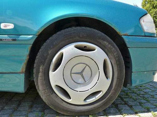

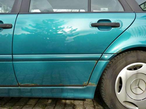

Um das mal bissel zu hinterlegen, von welcher Art "Rost" ich hier schreibe...
"Für schön" hab ich ja noch 3 andere Autos ohne jeglichen Rostansatz...😉
Tuer
Rad
Rad2
+2

Korrekt ist, dass die Mängelkriterien vor einiger Zeit vereinheitlicht wurden und damit die freien Entscheidungsspielräume des Prüfers weggefallen sind. Trotzdem kann sich der Prüfer bei einem ansonsten top erhaltenen Fahrzeug noch überlegen, ob er die einzelne ausgefallene Kennzeichenleuchte wirklich eingibt und damit einen EM dokumentiert, der zur Verweigerung der Plakette führen würde. Schließlich kann das Birndl auch exakt nach der HU seinen Geist ausgehaucht haben...
Hier mal ne "offizelle" - wenngleich nicht vollständige - Checkliste, was bei ner HU so relevant ist. Durchgewetzte Sitzbezüge oder Kantenrost an nichttragenden Teilen gehören jedenfalls nicht dazu...
Klar ist natürlich auch, dass Durchrostungen an nichttragenden Teilen dann relevant werden, wenn Gefahren entstehen. Einen dermaßen abgerosteten Radlauf, dass man im Vorbeirollen nem Radfahrer die Waden aufschneiden kann, kann kein Prüfer durchgehen lassen.
