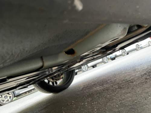

ich habe mal einen Blick unter meinen Volvo XC60 Modelljahr 2018 geworfen. Ist der Rost am Unterboden dem Alter entsprechend? Laufleistung 110.000km.
Wie ist da eure Erfahrung?
Rost Unterboden XC 60

Ich hab auch nen 2018er mit 65.000km, aber von Rost ist da keine Spur.
Das liegt im normalen Bereich. Bist ja sicher auch mal auf salzigen Straßen gefahren.
Salzburg ist salztechnisch extrem im Winter und bei meinem XC60 ist gar nix, nicht einmal beim 2014er V40 meiner Frau. Einzig die Achsträger, aber die habe ich behandelt.
Die Fahrwerksteile/Blechprofile sind z.T.einfach lackiert.Gerade im Spritzbereich tritt dann dort Kantenkorrosion auf.Unbedenklich,aber unschön anzusehen..Habe deshalb immer nach Erwerb meiner Volvos(kein Leasing)diese Teile mit Teroson Wachsfluid behandelt.Gibt es als Spray,ist stabil in der Halftung an den behandelten Teilen und der Unterboden sah nach 200Tkm bzw.5 Wintern gut aus.
Bei mir schon nach knapp 2 Jahren leider auch soviel Rost wie bei einem Golf von 1980
