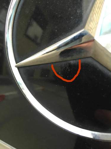

mein W211 E270 CDI T-Modell Baujahr 2004 schwächelt am Heckdeckel 🙁
Wie auf dem Bild zu erkennen ist, gibt es eine deutlich sichtbare Rostblase unter
einem Arm des Sterns.
Wie ist der Stern befestigt? Ich habe eben mal gekuckt und tippe auf einen Clip mittig auf jedem Arm
und somit auch ein Loch in der Karosserie? Das würde gut passen, dann würde es um dieses Loch herumrosten.
Wie ist sowas zu reparieren? Smart Repair aus den Gelben Seiten?
Ich freue mich über Eure Empfehlungen.

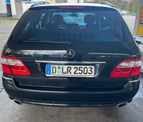

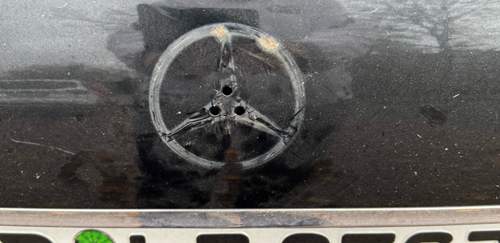

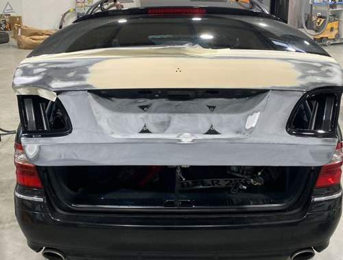

Mein immer gepflegtes T-Modell VorMopf 01/2006 mit jetzt 354.000km hat an zwei Stellen Rost am Stern. Über einen guten Bekannten bin ich an einen Lackierer gestoßen, der mir die gesamte RWT lackiert inkl. zwei kleine Dellen entfernt (Einkaufswagen und keiner ist es gewesen). Er konserviert dann auch die RWT von innen.
450€ netto
27.11. geht es los, dauert 3 Tage.

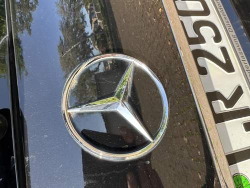

Mo. 27.11.23 Auto abgegeben, 29.11.23 um 16:30 Uhr abgeholt. Abgesehen von den beiden offensichtlichen Roststellen wurden auch eine Vielzahl an Dellen entfernt. Ich bin vom Ergebnis völlig überwältigt. Nun strahlt er wieder am Hintern. Leider ist das Ergebnis so gut, dass ich ins Grübeln komme den gesamten Wagen zu lackieren :-)
Preis wie oben geschrieben 450,00 € netto. www.colormobil.de in Rommerskirchen / NRW
Weils vielleicht für andere auch interessant ist: 3 Plastictüllen sind in die Löcher im Deckel eingesteckt, der Stern selbst ist nur reingeschoben. Hält aber bombenfest und beim Demontieren wird der Stern ziemlich sicher beschädigt.
Neuer Stern: auch die 3 Plastictüllen kaufen, sind nicht automatisch dabei. Nach aussen bekommt man sie ohne Lackschäden kaum raus,und nach innen durchgedrückt verschwinden sie in der RWT auf Nimmerwiedersehen, zumindest wars bei mir so.
Silikonspray hilft da oft.
VG
Zwei von drei Stiften konnte ich mit einer Spitzzange nach oben rausziehen. Der dritte Stift ist tatsächlich in der RWT verschwunden. Da der Lackierer die RWT eh auseinander nehmen musste, hat er den Stift geangelt.
Meiner ward nie wieder gesehen.
