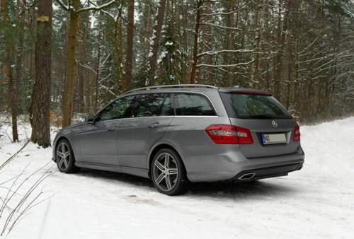

Ich habe die Rondell Felgen 0217 als Winterfelgen 8,5x18 245/40 R18 ET45 rundum auf meinem S212 250 CGI T EZ 06.2012 (Modelljahr 2013) Avantgarde mit AMG Paket.Die sind auflagenfrei.Das Gutachten ist dabei. Die Felgen hab ich von der Mercedes Niederlassung mit Winterreifen Dunlop 3D gekauft.
Super - Danke Dir für die Info und das Bild. Ich glaube, ich muss mir das nochmal überlegen - die schauen ja super aus!

Ich hab die Felgen vom AMG Paket mit Sommerbereifung und da passen die orginalen Nabenabdeckungen mit Lorberblatt auf meine Winterfelgen Rondell 0217 245/40 R18).Ich hab mir aber die silbernen Abdeckungen mit Stern für die Rondell Felgen bei Mercedes im Teileshop gekauft (Preis 7 Euro pro Stück).Siehe Bild weiter oben im Beitrag.Nabenkappen in Silber auf der Rondell 0217 Felge.
Die Avantgarde Felgen Nabenabdeckung müsste auch auf die Rondell 0217 passen.
