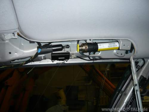

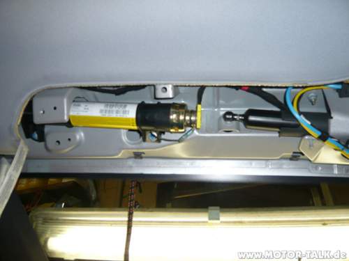

Hallo.
Ich habe seit einer Woche nen s210. Hauptgrund für den Kauf war die Ladefläche für unseren Hund.
Nun hab ich eine Frage zu dem Netz, welches sich mit im Rollo Kasten befindet. Wenn ich das Netz in einer Seite einhänge, fehlen mir auf der anderen Seite ca. 5cm um es einzuhaken.
Das Auto ist ein 96er, also vor Mopf. Allerdings ist soweit alles an dem Wagen umgebaut worden, was bei der Mopf so gekommen ist.
Kann es sein, das das Netz vielleicht eine nach Mopf Version ist und daher vielleicht oben kleiner? Oder ist das Netz nicht verändert worden???

Also zwischen den Ösen - 106cm
Stange - 96cm
Box wo Rollo und Netzt drin sind - 130cm
Da fehlen glatt 10 cm!

Dann wird das Rollo NACH Mopf sein und das Auto oben VOR Mopf sein.
An den Fenstern is er nicht so breit. Bilder kann ich leider erst Morgen machen...
Die Vor-MOPF Rollo kann man daran erkennen, dass díe waagrecht rauszuziehende Folie zwei Haken zum EInhängen in die Heckklappe hat.
Die Endstange der MOPF-Rollo wird in seitliche Führungsschienen an der D-Säule eingehängt.
