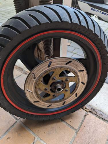

Hallo,ich habe ja die Piaggio Nrg Power.

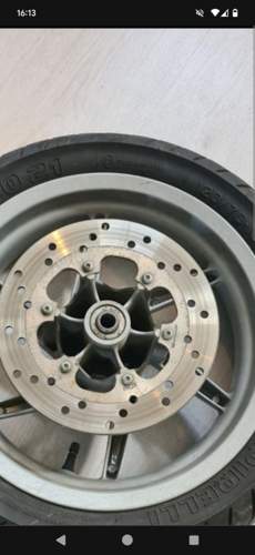

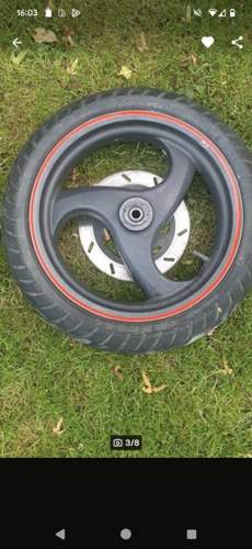

Hab heute für den Roller ne neue Felge mit guten Reifen günstig geholt(war auch auf einer Piaggio Nrg Power) laut Verkäufer.Das Problem ist die passt irgendwie nicht.Das markierte Teil schaut weiter raus als bei meiner.kann man da was machen oder passt einfach nicht?

Hallo, bitte zuerst messen, vielleicht wurde ein falsches Teil eingebaut, zu lang z.B..
Das gekennzeichnete Teil ist vieeel breiter,da muss ich nichts messen,glaube nicht das man das Teil wechseln kann oder?
Das ist doch die Hülse die durch beide Kugellager geht und auf andere seite bündig anliegt! Besser gesagt das ist der abstand zwischen Gabelzinken.
Also,Tacho kommt ja auf die andere Seite,und nicht auf der wo die Bremsscheibe sitzt..also nicht relevant gerade.Die "Hülse die zu lang ist(markiert) kann ich auch nicht weiter reinschieben..die sitzt da einfach und daran kann ich nichts ändern..wie gesagt,bei meiner verbauten ist das Teil vielleicht 2 cm rausstehend

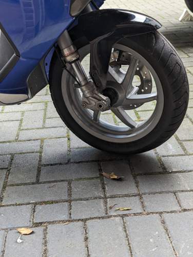

Hier nochmal die Seite fürs Tacho
So ist das bei mir
Bei meinem ist die Hülse da wo die Tachowelle reinkommt.
Alles komisch .Tachowelle sitzt ja rechts wenn drauf sitzt,die kann ich auch ohne Probleme draufstecken nur bekomme ich aufgrund der Hülse links das Rad dann nicht in die Gabel..denke Mal werde die abziehen lassen die Puschen und dann auf meine ziehen lassen

Ich nehme mal an, Du hast die Felge, die bisher montiert war, noch griffbereit.
ist bei der "neuen" Felge die Steckachse (Rohr) dabei ?
Ist diese mit der "alten" identisch ? Länge, Durchmesser, Kopf ?
Nachdem Du ja die alte Felge selbst demontiert hast, solltest Du wissen,
dass die Steckachse erst aus der Nabe gezogen wird, dann die Nabe mit
Tachoantrieb zwischen die Gabeholme gehalten wird und dann erst die Achse
wieder durch Achsaufnahme und Nabe geschoben wird 😉
Nicht vergessen danach die Klemmschrauben an den Achsaufnahmen
("Gabelzinken", ein sonderbarer Begriff)
mit Gefühl wieder festzuziehen !
Mach doch auch mal ein Foto von der Steckachse.
