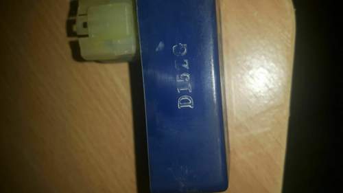

hallo
ich habe mit meinem red devil 2 das problem das er wärend der fahrt plötzlich das gas nicht mehr annimmt
wenn ich dann die zündung kurz aus mache und sofort wieder starte läuft er wieder tadellos
dachte es wäre die cdi und habe sie gegen eine neue getauscht - problem ist weiterhin da
2-takter
20 Antworten
Hab eben die frontverkleidung entfernt und "eine 2. Cdi" gefunden
Zumindest sieht das so aus
Ich habe die zwischen Öltank und rücklicht gewechselt
Ist mir bei den Red Devils auch schon aufgefallen. Hab's leider nicht weiter verfolgt... In den Werkstatthandbüchern vom Jet/Euro X finde ich das Teil nicht und ein Red D. Handbuch habe ich nicht. Da wirst du den Kabelstrang wohl verfolgen müssen um rauszufinden, was das Teil ist. Evtl für die Lichtsteuerung.
Edit: Ist für das Licht.
Das ist die Lichtsteuerung.
Hinter dem Öltank ist bei dem die CDI, ja.
Der Red Devil/Jet50/EuroX, bei dem geht das Licht ja auch ohne das der Motor läuft. Im übrigen sind die drei baugleich ;-)
danke für die antworten
bleibt nur noch mein grosses problem das er wärend der fahrt kein gas mehr annimmt .... standgas trotzdem bleibt ... und nach einem neustart sofort wieder einwandfrei fährt

Ich weiß nicht wieviel Elektronik bei dir drin ist,sollte aber ein Steuergerät da drin sein kann der spinnen und bei einem Neustart geht es wieder von vorne los.

kann es der regler sein ? meine theorie ist das er bei vollgas zu viel spannung raus gibt und deshalb vieleicht die cdi aussteigt

Hab mal die Spannung gemessen... wenn der motor aus ist ist alles ok
Wenn ich ihn starte kann ich nichts mehr vom Messgerät ablesen weil es die werte so schnell ändert ... sogar 3 stellig ... an der Batterie
Hab den regler ( der recht groß ist) dann mal angesteckt... selbes Ergebnis...obwohl ich dachte das e? ohne regler erst gar nicht anspringt
AC oder DC -CDI?
Haste schon mal die Kabelschuhe an der Zündspule nachgerichtet .
Ich hatte mal so'n Fall das die sich gelockert haben und es bei hohen Drehzahlen Probleme gab.
Vom Jet 50 hab ich nen Plan der hat aber laut Plan keine separate Lichtsteuerung.
Das hab ich noch nicht kontrolliert ... aber nach moror aus und wieder an geht er ja wieder perfekt
Der plan wäre per pn toll ... sonst sollten Sie ja gleich sein
