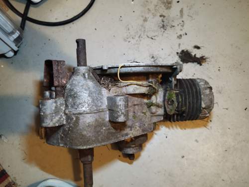

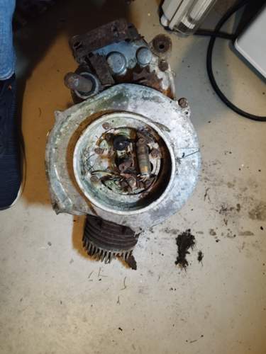

wir räumen gerade den Keller vom Opa aus und haben einen verosteten (alten?) Motorblock eines Rollers gefunden. Aus Interesse (vlt. Wiederaufbau) würde ich gerne herausfinden, wer der Hersteller ist. Habe schon mit mehreren Bildern im Netz verglichen, aber ich finde nichts passendes.
Gefunden in Villach (AT), daher habe ich auch nach Ostblock-Motoren gesucht.
Eingravierte Motornummer: 6706586
Am Zylinderkopf ist 1RM oder 1RH eingraviert.
Kann mich da wer auf die richtige Spur bringen?
VIELEN DANK schonmal 🙂

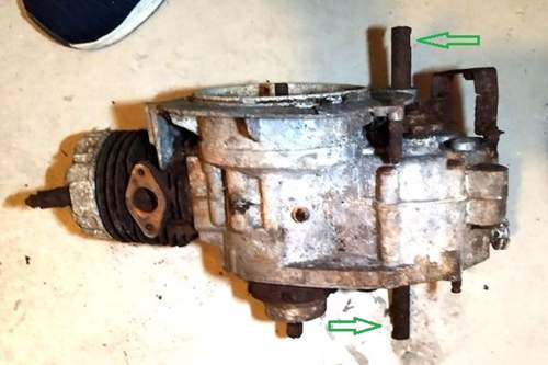

Das sieht nach einem Motor für "Fahrrad mit Hilfsmotor" da ist noch die Welle für Pedale. Also wenn Du suchst dan nicht nach Roller.
Das sehe ich genauso 😉
Motor für Mofa (Motor-Fahrrad)
oder Moped (Motor-Pedale)
Grüne Pfeile = Welle für Pedale
Roter Pfeil = Ketten-Antriebsritzel
Ein typisches Merkmal auch alter Motorroller ist eine durchgehende
Trittplatte. Da wäre kein Platz für Pedale 😉
Mofamotor1
Mofamotor2

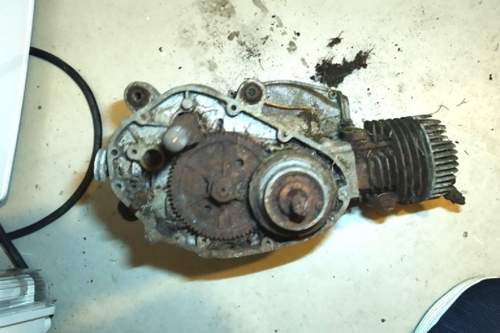

Sodala, hat mir jetzt keine Ruhe gelassen !
Der Begriff AT (Austria) hat mich auf eine Fährte gelockt 😰
Vergleiche mal die beiden Fotos !
(Deines Nr.4 habe ich gedreht)
Oder probiere den link:
https://www.oc-hennersdorf.at/restaurierungen/moped-puch-ms-50s
Moped Motor4
Moped Motor Puch

Der Kupplung nach (mit dem Zugzapfen), ist es ein Puch Mofamotor. Nachdem es eine mechanisch betätigte Kupplung ist, müsste es mindestens ein 2 Gang Motor sein (mit Schaltdrehgriff am Lenker).
Allerdings ist der Schrott.
Der letzte Satz von Fashionbike ist Programm.
Wiederaufbau kaum möglich nach den Bildern zu urteilen, und wofür auch?
So ist es. Schaut schlecht aus mit restaurieren.
