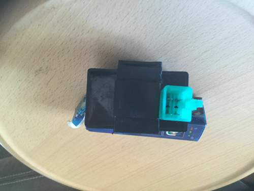

Mein Iva New Jet 50 den ich seit ein paar Wochen fahre , hat ein Problem. Neuerdings zerstört der Roller die CDI und der Roller geht in das Notlauf Programm, er fährt dann nur noch 30-35 KMH. Es ist aber ein 45 er Roller. Ein Wechsel der CD ist meist erfolgreich, allerdings nur circa 10 Minuten dann hat die CDI und der Motor Aussetzer, und die CDI wird wieder zerstört.
Das Notlauf Programm wird bei Ausschalten der Zündung wieder zurückgesetzt bis zu einer gewissen Drehzahl und dann geht das Notlauf Programm wieder an, der Roller fährt danach wieder nur 30-35 km/h. Weiß mittlerweile nicht mehr weiter kann mir jemand helfen?

Wieviele CDI's haste denn schon auf deine Kosten beschafft? - Meines Wissens haben diese E4-Roller eine ECU, kannste mal ein Foto von der “CDI“ einstellen.

Dies ist die CDI.

Das ist bestimmt nicht die original in deinem Roller verbaute CDI, eher eine Tuning CDI aus dem Zubehörhandel.

es handelt sich höchstwahrscheinlich um einen E4-Roller mit elektr. Vergaser - also kein Einspritzmotor, dessen ECU einen “richtigen“ Fehlerspeicher hat.
Meistens stammt die ECU zur Ansteuerung der Luftventile am umgebauten Gleichdruckvergaser von Dellorto, die Elektronikbox steuert auch gleichzeitig noch die Zündung. Insofern sind diese ganzen CDI's m.E. Tuningteile aus dem Zubehörmarkt, um den Roller mit kleinem Geld zu entdrosseln. Das hat weder bei Sebastian noch bei dem hiesigen TE Rudi funktioniert.
Auf der Helpseite von Nova-Motors ist das alles schön beschrieben und für einen Hunni verkauft die genannte Firma auch eine ungedrosselte ECU von Dellorto. Es gibt auch andere Hersteller von “offenen“ ECU-Boxen, z.B. Merlin - ob diese Box zaubern kann, wage ich zu bezweifeln. 😁
Gruß Wolfi
PS: Die ECU von Dellorto speichert keine Fehler ab, sondern sie führt nach dem Einschalten einen Systemtest durch und erkennt bspw. fehlende Eingangssignale der angeschlossenen Sensoren. Die im Fehlerfall ausgegebenen Blinksignale - es wird immer nur ein Fehlercode signalisiert - werden nach Beseitigung der Störung einfach nicht mehr angezeigt, d.h. bei mehreren Fehlern wird nach Beseitigung des ersten Fehlers dann der nächste Fehler angezeigt.
