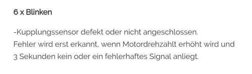

Hallo ich habe einen nova city star und hatte eine andere cdi verbaut jetzt wollte ich wieder die originale einsetzen und seitdem fährt der roller nur 30 und die motorkontrollampe leuchtet 6 mal ...jemand eine Idee woran das liegt

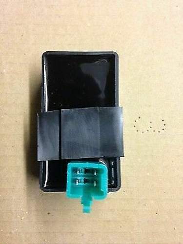

Das ist aber eine cdi drin
Was ist der kupplungsensor da war ich nie dran
Stell' mal ein Foto von deiner “CDI“ ein.
Gruß Wolfi
PS: Der Kupplungssensor ist eine Pickup-Spule im Variogehäusedeckel und gibt ein Signal an die ECU, bei älteren Fahrzeugen an die CDI.

Aber dieses teil befindet sich unter der Batterie
S-l400

Falls das tatsächlich die CDI aus deinem Roller ist, frage ich mich, wie die Motorkontrollleuchte (MKL) von dieser "Standard-CDI" angesteuert werden sollte. Und einen Anschluß für den Speedsensor (Kupplungssensor) hat diese CDI-Box auch nicht.
Gruß Wolfi
PS: Schau' bei deinem Roller unter der Frontverkleidung nach, ob dort nicht eine ECU von Dellorto drinsteckt. Alles andere wäre mehr als verwunderlich.

Das sieht so aus wie eine CDI aus dem alten Boatian die es in drei Ausführungen gab,als 25er,45er und offen.
Ohne Möglichkeit durch trennen oder durchknipsen eines Kabels oder Schlaufe in frei zu machen.
Vielleicht wurde da einfach nur ein Steuergerät zwischen geschaltet statt als eine Einheit.

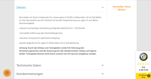

sofern die Geschichte mit dem neuen Roller stimmt, hättest du vor dem Kauf die Help-Seite von Nova Motors durchschauen sollen.

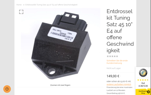

Meines Wissens verkaufen die auch eine ungedrosselte ECU von Dellorto - allerdings nicht für schlappe 10 €, was so eine billige Tuning-CDI wie auf deinem Foto kostet. 😉
Gruß Wolfi
Nachtrag: Den fettgedruckten Hinweis unter Details bitte auch lesen!
Entdrosselkit
Details
