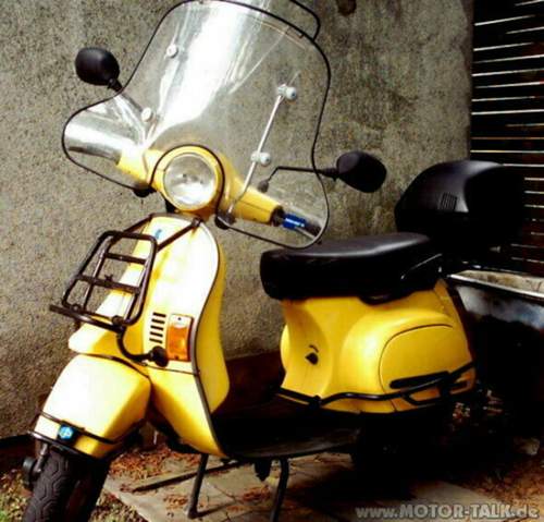

Ich hab ne 15 Jahre alte Vespa mit Schaltung
da giebts all den "Modernen" Schnickschnak nicht
da wird noch richtig der Choke von Hand bedient
Vesplein

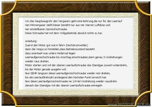

Ne 60er das muss doch auch reichen auf 50er Zyli evtl. isses ja wirklich weil ich da fast nur im Stand rumprobiert habe[das wäre gut hieße meine Gemischeinstellung stimmt wirklich noch nicht... obwohl ich es wirklich genau so gemacht habe warm gefahren 3 umdrehungen rein dann 3 raus dann standgas schraube so weit raus bis motor fast aus dann gemischschraube soweit rein bis motor nicht mehr weiter hoch dreht dann standgasschraube wieder runter und die gemischschraube wieder etwas raus] wenn ich die Gemischschraube weiter reindrehe läuft er dann denn magerer oder fetter im Standgas?

was ich oben als Gemischeinstellung gezeigt habe,bezieht sich nur auf das Leerlaufgemisch Luft/Benzin und hat mit dem Vollgasgemisch absolut nichts zu tun.Dieses wird ausschliesslich mit der HD abgeglichen.
Viele lesen das Wort "Gemisch" und ordnen das falsch zu.
So stehts aber nicht in meiner Anleitung
Gaser-einstellen
