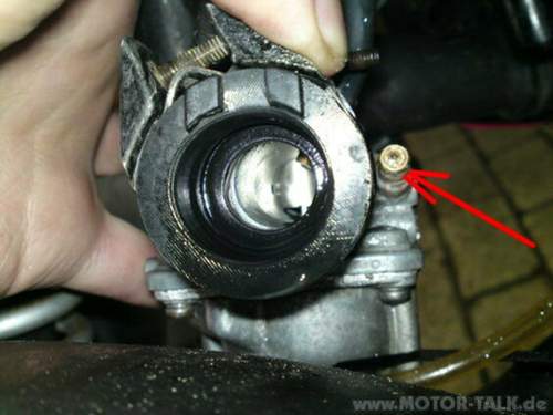

Wie verschließe ich das loch im Vergaser das ich abgebrochen hatte von der Öllleitung? Hab glaub ich noch mit Falschluft zu tun??
Kannst das mal auf einem Bild zeigen?
Hier bitte
http://s3.imgimg.de/thumbs/DSC0027683e75966JPG.2.jpg
Einfach einen größeren Schlauch verwenden würde wohl nicht gehen oder? Also eine Nummer größer damit müsste das ja so auf den Vergaser passen und dann halt so auf den vorhandenen Schlauch der vom Motorblock kommt reinschieben und festkleben mit isolierband?

Habe iwie noch das Problem das ich die Kiste so auch nicht wirklich anbekomme kalt.. säuft mir iwie ab muss die Schraube dann weiter rein oder raus?

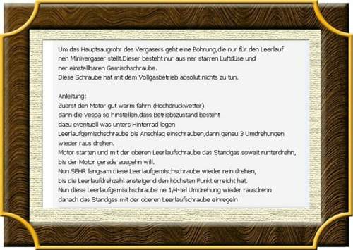

Meinst das?Wenn das Messing ist,gut ferttfrei machen & mit 1mm. Elektroniklot zulöten
Hier ne Anleitung zum Gaser einstellen
Habe das nun verlötet scheint auch geholfen zu haben ... zieht etwas besser und auch vmax ist it tacho 2-3kmh höher.
So nun habe ich den Vergaser genau so eingestellt/abgestimmt so das ich dann auch 2km fahren kann anhalten und er geht wieder ins Standgas zurück das war vorher nicht also ich denke mal da hatte er Falschluft gezogen. Alles Wunderbar.

Das kann ich beim besten Willi unmöglich per Ferndiagnose sagen
villeicht startest Du falsch
niebeim Kaltstarten Gas geben.dann klappts,wenn der Gaser
exaktnach meiner vorhergehenden Anleitung abgeglichen ist.
