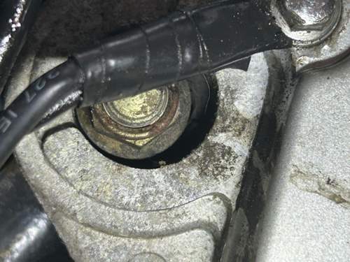

Moin, habe eine Frage undzwar bin ich mit mein Roller Keeway hurricane eine längere Strecke von 37 km gefahren und habe schon auf den Hinweg gemerkt das der manchmal auf 30kmh runter bremst, und dann auch nicht mehr zieht erst nach einer längeren Zeit zieht der erst wieder auf 50 km/h . Dann aufen Rückweg war ich Berg runter bei gute 60 km/h und dann fang aufeinmal an mein Roller zu Rappeln das Gefühl ist sehr schwer zu beschreiben wie es genau war . Wollte dann rechts ranfahren und mal nach schauen aber die Hinterrad bremse hatte ein Gegendruck und Drehzahl ging nicht runter beim bremsen, erst mit der Vorderrad bremse hat es dann geklappt und zu dem Zeitpunkt ging mein Tacho Licht auch aus vielleicht hat es ja ein zussamenhang.

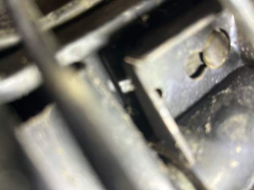

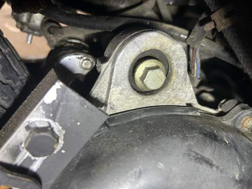

Habe das Problem … Bilder folgen der Gummi Lager auf der Seite von der variomatik hat zu viel spiel und deshalb ist oben an der Halterung die Schraube aus der einkärbung rausgerutscht das heist alles komplett auseinander bauen und ma schauen ob ich die Ersatzteile dafür überhaupt bekommen …
Hier sieht man das auf der Seite vom
Auspuff so sollte das Gummi Lager aussehen und auf der Seite von der Vario matik ist der rausgeschlagen und deshalb auch auf den 3 ten Bild glaube die Schraube aus der einkärbung raus der Kopf sitzt schon zu weit unten ist eine Frage der Zeit bis es komplett rausrutscht

Mach doch mal ein paar Übersichtsaufnahmen.
Geh mal 60 cm weg und nur den variomatikasten.
Und dann natürlich die Innereien dann nach dem Öffnen
Es hat nichts mit drinne zutun es liegt daran der der Gummi Lager zu viel spiel hat mindestens 2 mm und dadurch ist oben die Schraube nicht mehr in die einkärbung und deshalb auch alles so locker bzw. deshalb wackelt alles so krass, Ursache ist gefunden nur das erstmal wieder allesamt richten wird eine Schweine Arbeit

Auf dem Video bilde ich mir ein zu sehen, dass die komplette
Triebsatzschwinge (Motor mit Antrieb) im Rahmen wackelt 😁
Die Triebsatzschwinge ist vorne in Gummilager(n) drehbar am
Rahmen befestigt und nach hinten mit Federbein(en) abgestüzt.
Wenn diese/s Gummilager dermassen ausgeleiert ist, wäre der
Roller auch unfahrbar und man hätte das schon früher merken
müssen.
Aber man erkennt doch auf den Bildern das der Gummi Lager komplett ausgeleiert ist

@heinkel-bernd ja das meine ich ja da das Gummi Lager ist raus und deshalb hat sich oben am Halter die Schraube aus der einkärbung gelöst deshalb ist es da alles so locker
