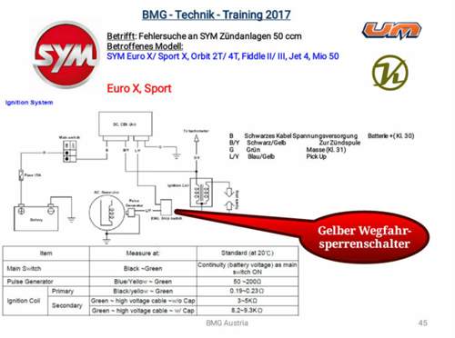

Nun zu meinem Problem, ich habe die Sym im Oktober gekauft. Die stand längere Zeit ist aber gelaufen, Probefahrt gemacht alles war in Ordnung.
Dann hab die Sym eingewintert, nun wollte ich sie starten und bekomme keinen zundfünken.
Kann es sein, da ich das Helmfach ausgebaut habe und natürlich abgesteckt habe, dass es sein kann das der letzte Stand der Wegfahre Lock war und deshalb kein zundfünken kommt ?
Ich bin was Elektro angeht eine richtige 0 und daher würde ich gerne das Messen jemanden machen lassen bevor ich i.was beschädige.
Falls die Wegfahrsperre nicht das Problem ist, könnt ihr mir trotzdem erklären wie diese funktioniert. Bin einfach neugierig.

Ich war heute nochmal Vorort. Also die Wegfahrsperre ist auf unlock, von daher darf da nichts sein.
Hab eine Zündkerze hat auch nichts gebracht und hab heute den Zündkerzen stecker weg geschraubt unddes Kabel 1cm gekürzt. Des hat aber auch nichts gebracht. Des Kabel geht zur Zündspule glaube ich, an der Zündspule sind zwei Stecker und von den Steckern die Isolieren und total durch. Kann es sein das er vllt durch Feuchtigkeit einen kurzen bekommen hat ?

Der gelbe "Wegfahrsperrenschalter" muß zur Deaktivierung der Zündunterbrechung elektrisch betrachtet geschlossen sein, d.h. bei ausgebautem Helmfach und getrennter Steckverbindung zum Schalter gibt's keinen Zündfunken.
Der Schiebeschalter ist mit zwei Schloßsymbolen (verriegelt/offen) bzw. mit 'LOCK' / 'UNLOCK' beschriftet.
Gruß Wolfi
PS: Bei ausgebautem Helmfach kann man bspw. in die aufgetrennte Steckverbindung eine aufgebogene Büroklammer stecken und somit den Roller trotz ausgebautem Helmfach starten.

Hab heute des Helmfach wieder angeschlossen und der Schalter stand auf Unlock. Trotzdem Krieg ich kein Zündfunken.
Kann jetzt ein Kabelbruch sein, die Zündspule oder die CDI oder ?

du mußt nur die beiden Stecker an der CDI abziehen (Sicherungsriegel dabei mit dem Fingernagel leicht anheben) und schon lassen sich mit einem handelsüblichen Multimeter im Widerstandsmeßbereich die Sollwiderstandswerte für die Pickupspule sowie die Primärseite der Zündspule anhand der Kabelfarben auf der oben beigefügten Schaltskizze messen.
Durch die Widerstandsmessung an den abgezogenen CDI-Steckern prüfst du automatisch die Verkabelung gleich mit, z.B. ein schlechter Kontakt in der Steckverbindung zum Wegfahrsperrenschalter.
Die +12V Gleichspannung am abgezogenen CDI-Stecker (schwarzes Kabel) gegen Masse (grünes Kabel) mißt man selbstverständlich im DC V Meßbereich des Multimeters bei Zündschüssel in Stellung 'Ein'.
Gruß Wolfi
PS: Da du das Helmfach draußen hattest, würde ich die Steckverbindung zum gelben Wegfahrsperrenschalter als wahrscheinlichste Fehlerquelle vermuten. Diese Steckverbindung hat zwar eine Sicherungsnase, welche das ungewollte Losrütteln verhindern soll, dennoch kann ein schlechter elektrischer Kontakt vorliegen.
Brücke doch mal die Steckverbindung mit einer Büroklammer, wie oben bereits erwähnt.

Wolfi`s Vorschlag solltest Du unbedingt beherzigen !
Gruß Wolfi
Ist nämlich die Sromversorgung vom Zündschloss zur CDI
(wo das dicke Zündkabel rauskommt) unterbrochen, kann ab hier die Zündung
nicht funktionieren und erst einmal ausser acht gelassen werden !
Wenn Du kein Messgerät/Multimeter hast, kann man auch irgendeine 12 V Glüh-
lampe mit 2 kurzen Leitungen verwenden (Polung +- ist dabei egal)
Leuchtet jedoch diese "Prüflampe", kommt nur noch CDI, Zündkabel, Kerzenstecker,
Zündkabel und Pickup in Frage.
M.W. wird die CDI über die gleiche Sicherung mit Strom versorgt wie Bremslicht und
Blinker, die aber funktionieren.
Falls der Roller einen Seitenständer hat (Tip von Fashionbike), der nicht selbstätig
hochklappt, besitzt dieser einen Schalter, der auch den Strom zur CDI unterbricht/
weiterleitet 😉

Die "Wegfahrsperre" bei Symrollern ist ein simpler Schiebeschalter im Helmfach. Einen Schlüssel mit Transponder, Ringantenne am Zündschloß sowie ein elektronisches WFS-Modul wirst du nicht finden.
