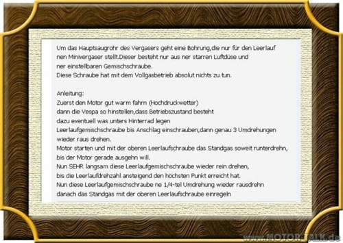

Diese Gemischschraube bezieht sich nur auf den Leerlauf,hat mit dem Lastbereich nichts zu tun.Stell den Gaser doch mal nach meiner Anleitung neu ein
Gaser-einstellen
Wenn die Gemischschraube aber nichts mit dem Lastbereich zu tun hat, brauche ich das doch nicht testen. Denn im Leerlauf läuft der Roller super.
Diese ist zuständig für:
Einwandfreien Kaltstart
stabilen Leerlauf
ruckfreier Übergang vom Leerlauf in den Lastbereich
Ja und all diese Dinge funktionieren einwandfrei an meinem Roller...
