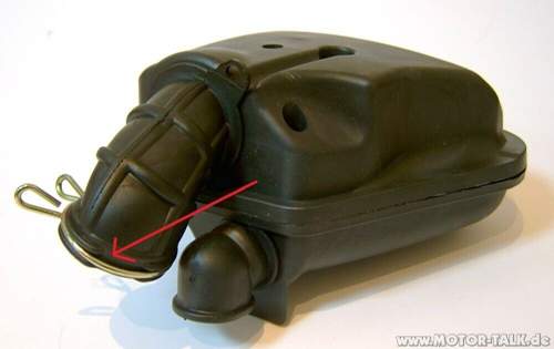

@Additiv86 hänge dir mal ein bild an ist glaube ich dann einfacher zu verstehen 😉 🙂.
Und zwar bei dem roten feil ist es quasi "porös" geworden und dann gerissen so das dass vordere Teil nur noch am seidenen faden hängt.
Lufti-kompl-klein5
nach dem bild gehe ich davon aus das er dann dort ne menge falschluft gezogen hatte
dann muss er jetzt mehr luft bekommen und weniger gemisch
